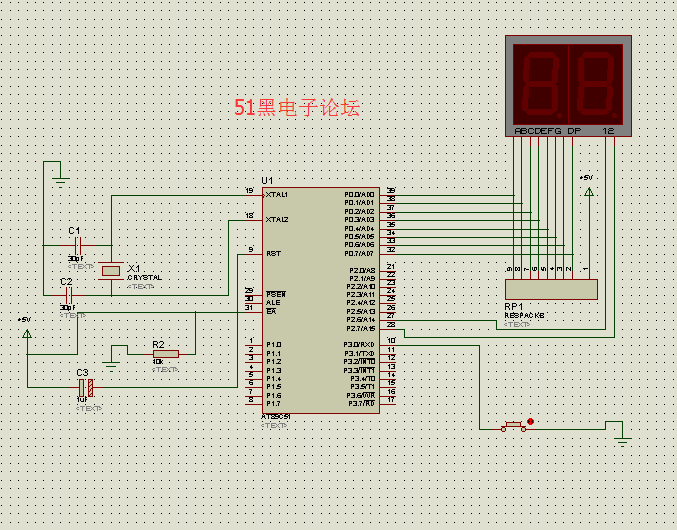

单片机2位简单计时器仿真加程序源码
单片机计时器仿真原理图如下(proteus仿真工程文件可到本帖附件中下载)
