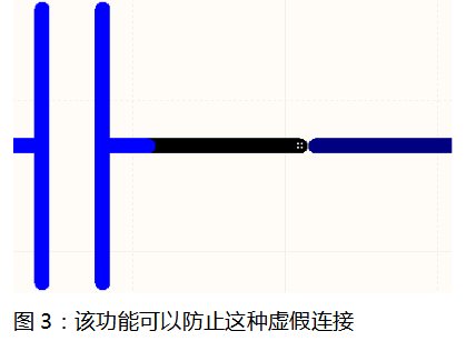

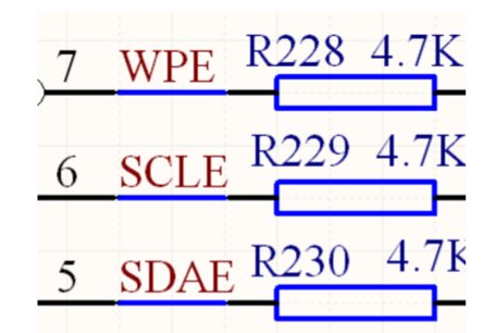

Electrical Grids:电气栅格。当两个有电气意义的物体(如导线、引脚)互相靠近时,他们的距离在到达Electrical  Girds设定值以内时,这两个电气对象会自动的吸附到一起,形成可靠的电气连接。要注意的是,它允许把物体吸附到不在Snap Grids栅格上的地方,即电气栅格优先于捕捉栅格和可视栅格。见下图中电容和导线的连接点。
这个功能是为了方便连线的,让互相靠近的两个零件、零件和导线、两个电气对象自动的对准并且零件上。如果禁用这个功能或者设置的很小的话,容易导线离的很近但未连接上的情况。但如果比Snap Grids大的话,我们将难以按照Snap Grids来排列元件。个人建议取4。如果没有电气栅格,那么相互靠近、离得很近的两个零件、零件和导线、两个需要连接的电气对象,由于人眼的分辨率不足,看起来是连接上了,实际上还有极小的距离没有连上,导致SCH图画的有毛病。两个需要连接的零件引脚,引脚的尖端对准才能实现电气上的连接,如果需要连接的两个引脚尖过头了、重叠了,画图人员看到两个引脚没有距离了,实际上此时没有实现电气上的连接。而有了电气栅格就方便多了:当需要连接的两个引脚只要靠近,哪怕还有半个可视栅格的距离,这两个引脚也能自动的对齐、对准、电气上可靠的连接上。

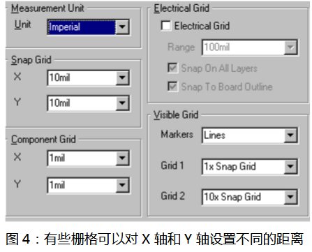

Snap grid:名称:捕捉栅格。放置或移动导线、丝印、过孔、焊盘、或其它图形以及放置元件时,这些电气对象离栅格线的距离达到栅格设定值之内时,放置的电气对象会自动的对准在可视栅格上,按G键可以弹出快速设置菜单。下面例子说明了它最初的用法。捕捉栅格是为了使零件、导线排列整齐。
例如:我们使用的元件最小引脚间距为100mil,那么为了使每个引脚都刚好在Snap Grid的栅格上,我们需要将Snap Grid设置成100mil的偶数分之一,如50mi或25mi又因为我们导线默认为12mil,导线间距最小为13mil。因此平行导线的最小距离为25mil,所以在这里我们应该把Snap Grid设置成25mil。但实际上我们平时使用的元件引脚不大标准,如果要取个最大公约数的话,可能就是1mil了。
Visible  grid:名称:可视栅格。就是SCH环境、PCB环境下屏幕上显示的栅格。通常设置与snap grid成比例,如1倍Snap Grid和10倍Snap Grid。可视栅格是画图放置零件、导线的基准和参考。
Component grid:名称:零件栅格。便于把零件对齐在可视栅格上,使零件排列整齐。零件栅格:移动元件的步进距离。当移动一个或几个Component类型的物体时,Snap Grid及Visble  Grid将会使用Component Grid的数值。当这个值比较大时会帮助对齐元件,我认为如果太小的话还不如设置跟Snap Grid一样大。
Elctrical Grid:名称:电气栅格。用于自动对准并连接靠近的两个电气对象,例如零件的引脚和铜箔线条之间、焊盘和铜箔线条之间、过孔和铜箔线条之间的近距离时的自动连接。当铜箔线条和零件引脚、过孔、焊盘之间的距离小于电气栅格的值时,会把铜箔线条自动连接到零件引脚、焊盘、过孔的中心,同时显示白色八角形标志,提示设计人员可以确定连接了。当不勾选下面两个复选框时,它的作用是两个同层物体(导线、铺铜、焊盘、过孔只要在同一层上就行)彼此靠近时的吸附范围。其中焊盘、过孔会吸附到中心,导线会吸附中线和端点,但是圆并不会吸附到圆心。这个功能可以使我们捕获不是刚好在Snap Grid栅格上的物体。
可视栅格、捕获栅格、电气栅格、零件栅格的大小关系:可视栅格最大,零件栅格最小,电气栅格第二,捕获栅格第三。
当勾选了Snap on All Layers时,物体可以吸附到不同层的其它物体。Snap To Board Outline选项在标注尺寸时会有用
