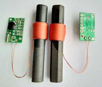

  BPC电波钟模块       电波对时需要一个接收头,接收授时中心发出的电波信号。我们国家的授时信号频率为68.5Khz,发射台在商丘。        接收头实际上是一个窄带信号接收器,其带宽只有几个赫兹,通常采用晶体滤波器来限制接收带宽。由于工作频率比较低,放大部分是比较        容易设计的,有一定无线电基础的都可以做出来。
      这里我们直接从某宝上买来一个完整的电波钟模块。花了15大洋,省了很多事。
    BPC模块上用到的引脚有4条。
  • VCC :电源,1.5~3.5V
  • GND :地
  • SIG :BPC授时信号输出
  • EN :模块使能(低电平使能,高电平关闭模块)

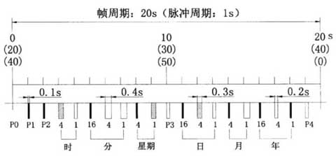

  BPC解码和校时       电波钟模块输出的BPC信号如下图,1分钟包含3个帧,一个BPC帧的周期为20秒,除了第"0"秒外,其余19秒每秒一个          脉冲。方波秒脉冲有0.1S,0.2S,0.3S,0.4S四种脉冲宽度状态,分别表示四进制的0, 1, 2, 3,现有的时间编码都以二进制表示时间信息,          是为了采用微处理器解码方便。但四进制只是数值的一种表示方式,并不影响微处理器把它作为二进制处理,或者采取简单的变换就可将1位          四进制数变成2位二进制数。
  • P0设在每分钟0,20, 40秒,以缺少秒脉冲使帧与帧隔开,同时作为帧起始预告。
  • P1为帧标志,P1=0表示帧起于第1秒,P1=1表示帧起始于21秒,P1=2表示帧起始于41秒。帧标志是必需的,它用来确定整分的起始。                        例如:当接收完一组包含着“10时38分”的时间编码时,如果帧标志标明该帧为第二帧,就可以把下一帧的P1位置标定为10时38分41秒,                        再过20秒便是10时39分的起始。
  • P2为预留位。用于需要扩充信息。
  • 时&分表示了时间
  • 其他各位数据在本案中没有用到,不做详细说明

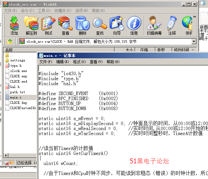

              解码MCU采用了TI公司的MSP430G2211IPW14,MSP系列的MCU以低功耗著称,非常适合于电池供电的应用。本例中,                MCU大部分时间工作在约20uA的低功耗模式下。
            BPC解码软件使用了MSP430G2211的TimeA,TimeA的计数器由32768Hz的晶振提供时钟,从0~0xFFFF循环计数。每2秒                循环一周。BPC信号接在MCU的中断请求上,在上下跳变沿均产生中断,中断服务程序中读取TimerA计数器。根据脉冲宽度解码BPC编码的信号。                由于BPC信号的最小脉宽为0.1秒,软件中还加入了滤波处理,可以滤除脉宽较窄的干扰信号。

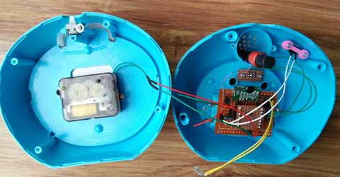

机芯驱动     本设计初衷是要制作一个能够准确计时(无累积误差)的东西.因此完成守时信号输出就OK了,但既然动了手,就准备弄个        完整的电波钟玩玩。拆解了一个多时不用的石英钟,只将机芯步进马达的线圈引出,其他电路统统拆掉。这里我范了一个错误,本以为马达是1秒        走一步或二步,按此设计了驱动代码,结果马达跑得非常别扭,走走退退,不知怎回事,弄了半天才发现问题所在,实际上这个机芯步进马达是每秒16步        的,差得也太远了。因此,建议朋友在拆机前先测一下原机的驱动波形。

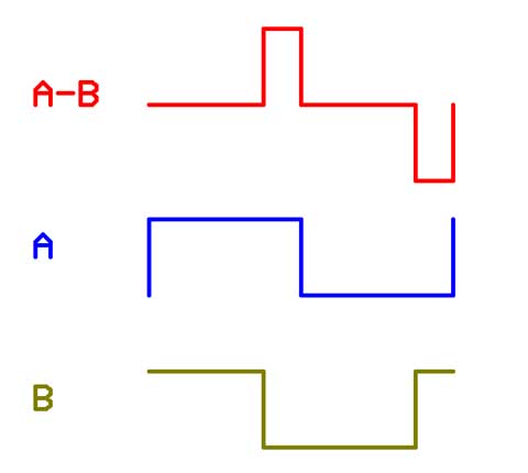

    这种步进电机的驱动信号为正负交替的脉冲信号。脉冲宽度需要有个合理的范围,拆机时没有先用示波器测一下,只好自己        凑了。不过,就算测了也只能供参考,因为原机是1.5V供电的,现在改成3V,脉宽肯定需要调窄,理论上升到2倍电压后脉宽应是原来的1/4.我的这个马达        用12ms脉宽驱动,工作得很Happy.朋友自己制作时可以自行调整MOTOR_PULSE_DUTY。
    为了实现正负极性的交替,使用了2个IO端口,输出两路移相的方波信号.两路方波信号之间的相差即为脉冲宽度。当钟面显示        的时间同实际时间有偏差时,需要改变脉冲周期以调整电机速度,使两者趋于一致。机芯驱动使用了TimeA的通道1,在其中断服务中实现

  实物图

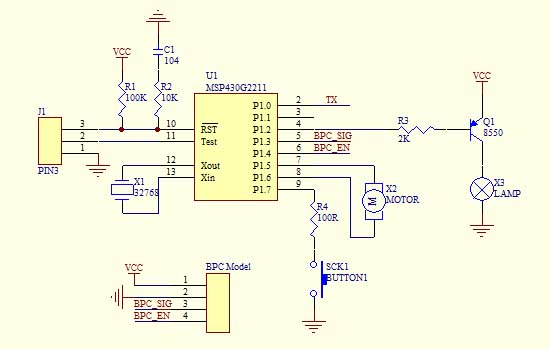

  原理图      JI为下载接口。MSP430G2211晶振匹配电容内置,可配置,所以不需要外接电容
全部资料下载地址:
clock_src.rar (15.25 KB, 下载次数: 290)
