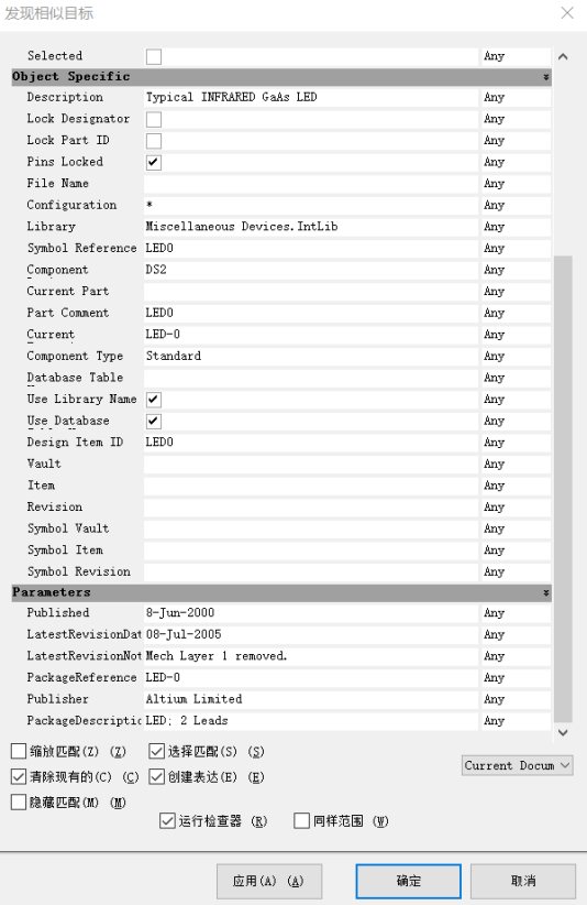

inspector和filter是AD软件中,对同类对象、同类零件整体编辑用的指令。应用方法:在SCH窗口,鼠标对准SCH图的零件,单击右键--------弹出:发现同类对象----------弹出:发现相似目标 面板--------在symbol reference右端的下拉箭头--------选择same(或者在part comment右侧选择same)------发现相似目标面板底部有几个复选框:---------选择匹配框 打钩:符合条件的N个零件将被同时选中---------创建表达框 打钩:自动弹出filter过滤器面板(选中符合条件的零件且呈高亮状态)----------运行检查器 打钩:自动弹出inspector面板(对同类零件进行整体编辑):如更改零件的封装、更改零件的注释comment等等。

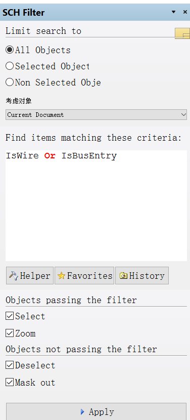

下图是SCH环境filter面板。
Filter过滤器:在当前SCH图中选中符合条件的对象、零件,过滤也就是选中的意思,选中的结果在SCH图中高亮显示,并不在filter面板中显示过滤结果。下表的顶部limit search to 指搜索的范围,All objects:在当前文档的全部对象中搜索(常用)。Selected object:在已经选定的对象范围内搜索。Non selected object:在非选定的范围内搜索。
Filter面板的中部:Find items matching these criteria(寻找符合标准的项):在下边的空白方框内输入符合语法要求的搜索语句,因为一般人不懂filter搜索语句,因此可采用下边帮助器Helper来输入搜索语句。空白方框下边有3种:Helper  favorites  history。这是输入搜索语句的三种方法,helper:用帮助器输入搜索语句,favorates:用以前收藏的语句搜索。History:用以前曾经用过的语句搜索。最常用的是helper。
Filter面板下部的英文:
Objectos passing the filter+select: 把通过过滤器搜索出来的对象在SCH图中选中。
Objectos passing the filter+zoom: 把通过过滤器搜索出来的对象放大在SCH图正中显示。
Objects not passing the filter+deselect: 在SCH图中,过滤器没有选中的对象撤销选中状态。
Objects not passing the filter+mask out: 在SCH图中,过滤器没有选中的对象屏蔽掉。
SCH filter面板
SCH环境的Filter过滤器,是在SCH图中寻找目标对象用的,搜索到的对象或零件以选中的状态显示在SCH图中。它的使用方法有三个:
  • 在任意时刻调用filterSCH环境下,左键单击SCH编辑窗口右下角的SCH-------SCH filter---------弹出SCH filter面板-------见上图。

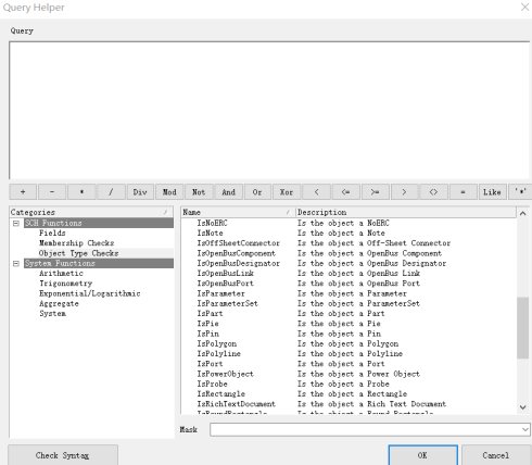

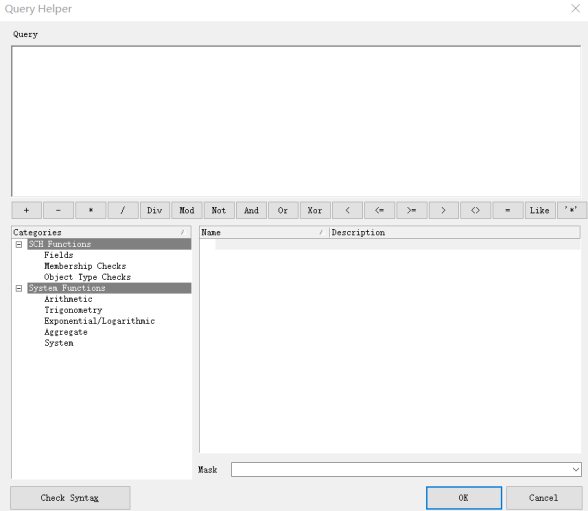

  • 利用helper帮助器输入搜索语句,搜索零件:左键单击filter面板中部的helper--------弹出:查询帮助器query helper
单击上图中object type checks:对象类型检查-------弹出:下图
向下拉右边的滚动条--------双击ispart(零件)-------ispart上跳到上面的查询query框内-------单击底部的:OK-------单击filter底部的APPLY应用---------SCH图中的零件全部被选中。
3、利用右键菜单:发现同类目标功能,自动启动filter:filter是AD软件中,对同类对象、同类零件选中的指令。应用方法:在SCH窗口,鼠标对准SCH图的零件,单击右键--------弹出:发现同类对象----------弹出:发现相似目标 面板--------在symbol reference右端的下拉箭头--------选择same(或者在part comment右侧选择same)------发现相似目标面板底部有几个复选框:---------选择匹配框 打钩:符合条件的N个零件将被同时选中---------创建表达框 打钩:自动弹出filter过滤器面板(选中符合条件的零件且呈高亮状态)-------被选中的同类对象、零件被高亮显示。
