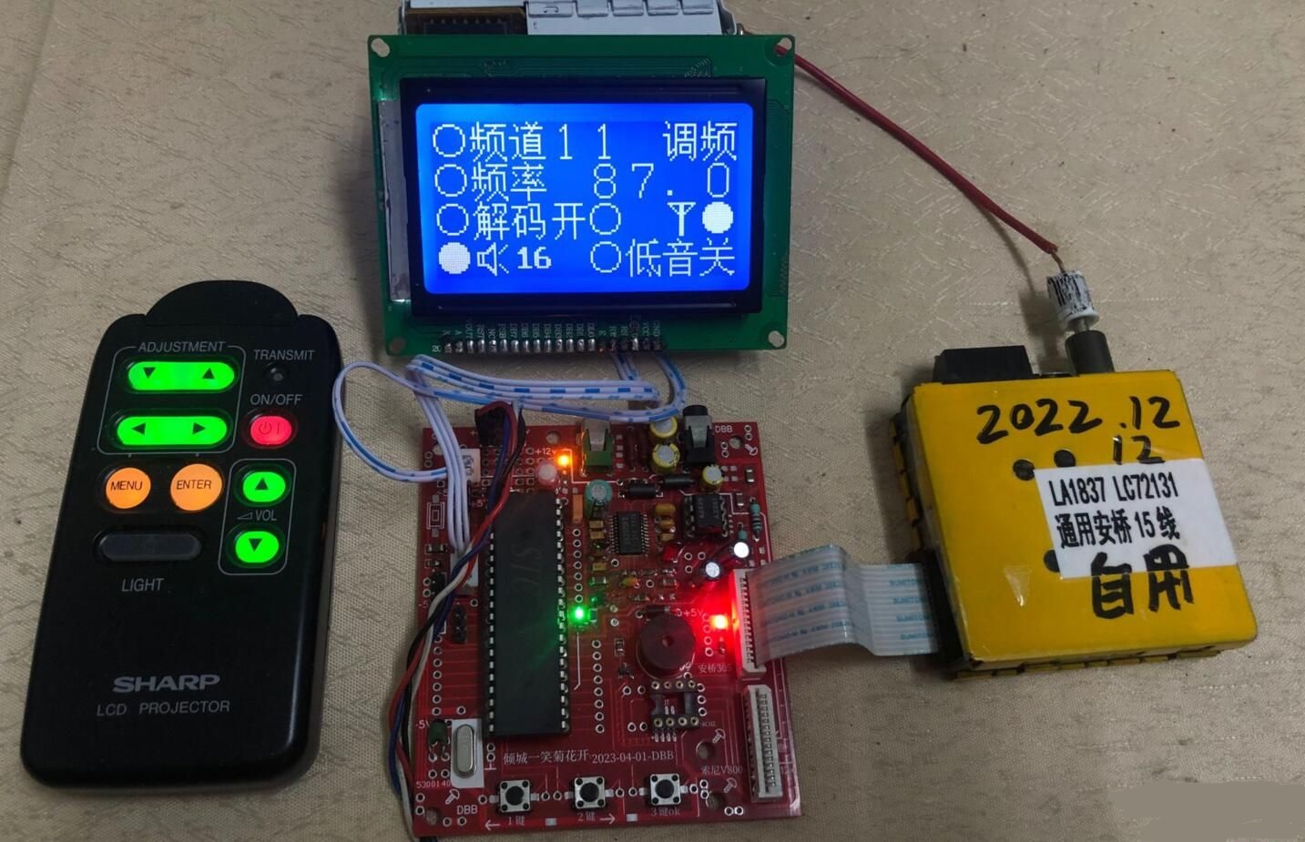

ID:996773 发表于 2023-5-26 10:04 | 只看该作者
我自己开发的已经完工,直接控制三洋72131锁相环,三洋LA1837收音芯片,51内部30个单元掉电存台
中波和调频随意存,换台秒切,板载三菱M62429数字音量调整,和罗姆BA3570芯片重低音提升
