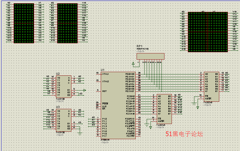

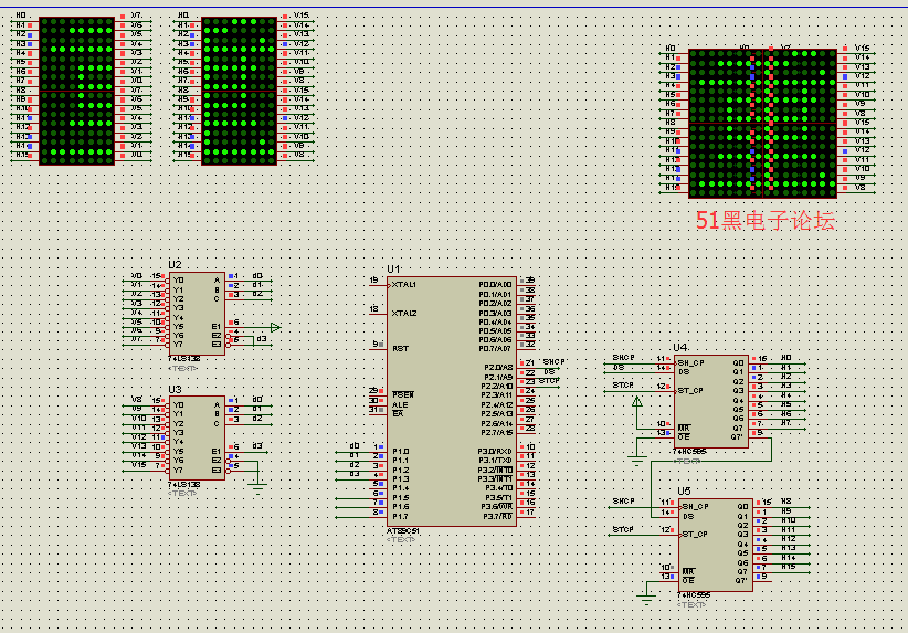

单片机16*16点阵仿真原理图如下(proteus仿真工程文件可到本帖附件中下载)
点阵由于电流比较大不能直接接单片机所以用74hc595驱动串转并芯片,还可以实现用很少的io口来控制.

  21. void shift16bit(uchar dat1,uchar dat2)  //595输出16位数据
  22. {
  23. uchar i;
  24. STCP=0;
  25. for(i=0;i<8;i++)
  26.   {
  27.    SHCP=0;
  28.    if(dat1 &0x80) DS=1;
  29.      else DS=0;
  30.     dat1<<=1;
  31.    SHCP=1;
  32.   }
  33.   for(i=0;i<8;i++)
  34.   {
  35.    SHCP=0;
  36.    if(dat2 &0x80) DS=1;
  37.      else DS=0;
  38.     dat2<<=1;
  39.    SHCP=1;
  40.   }
  41. STCP=1;
  42. }
