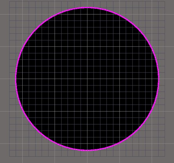

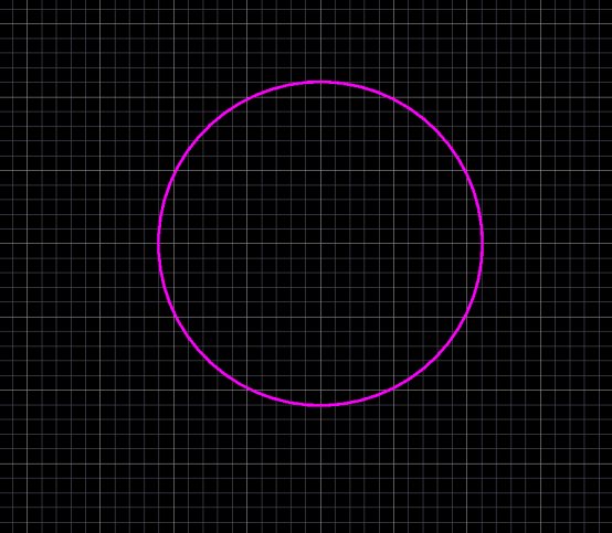

利用PCB图的外缘轮廓形成PCB板的形状(在机械层1形成PCB板尺寸):dizign设计-----board shape板子形状------create primitives from board shape根据PCB图形状创建PCB尺寸图。
机械层1画PCB板的尺寸和形状,PCB厂家按机械层1的尺寸和形状加工PCB的大小和形状。KEEPOUT层是自动布局布线时,确保零件和布线都在KEEPOUT边界之内。
画PCB图时,AD系统提供的PCB绘图平面很大,画好的PCB图往往只占很小一部分,PCB板图在送交PCB板加工厂家之前,应把多余的PCB绘图平面剪切掉,只保留机械层1图范围之内的部分。方法是:按PCB板尺寸和形状的要求,在机械层1绘制好PCB板的外形(例如画一个圆)---------单击菜单:place放置---------aic圆弧命令-------绘制一个圆--------选中绘制的圆---------单击:design设计--------shape板子形状-------create primitive form board shape按照:选定对象定义板子外形---------一个圆形PCB板完成。见图。

可以自行剪切吗
ID:662694 发表于 2020-1-8 16:17 | 只看该作者
sabine 发表于 2018-12-10 22:16
可以自行剪切吗
可以的,有个定义板剪切
ID:376366 发表于 2021-3-23 09:31 | 只看该作者
谢谢分享 ,实测可以用
