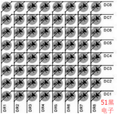

一些资料来帮助大家理解光立方的原理。先从点阵的点亮原理说吧,如图所示
这是一张led 的点阵图,如果我们想要点亮任意位置的led,我们只要在该位置
led所使用的列线接地,行线接上+V即可。
学过单片机的朋友,都知道数码管是怎么点亮的,其中有位选和段选之分,
通过扫描来实现所有数码管能正常工作以实现我们想要的数字。
点阵也一样,尽管是8*8的点阵,如果我们让整体能随意显示图案,那也需
要用动态扫描的方式来实现,否则无法实现对其精准的控制。所谓动态扫描,就是说我
们一次只能让一行排或者一竖排的灯亮。每次只能这么点亮,8次为一个周期,从
左至右依次点一次,那么循环起来,我们看到的就是完整的图像了。

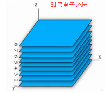

在这里,一共有8层。
想必大家对光立方的连接已经有了一定的了解,纵向一束的负极性引脚是要连在一起,
而横向一层的正极性角连在一起。从扫描的角度去说,那一次也只能够点亮一层。
这里光立方的一层有64个灯,我们想成之前那个8*8的平面点阵。光立方的每一层虽然有64个灯,但是我们会有64跟线分别连接到这些灯上,从而实现一次性的对64个灯进行控制。我们将一个立体画面从下往上分为8层,每次扫面一层这样一副画面就完成了。通常单片机引脚较少,我们采用74hc595芯片进行拓展(74hc595原理请参考595用户手册)。下面来一张电路图,此图是用595进行拓展的。

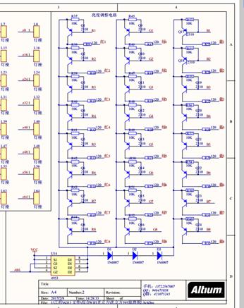

然而随着这套电路的使用我们又发现了一些需要改进的地方。比如亮度低的问题,这使得光立方在白天光线充足的时候动画显示不够清晰。我们又增加了电流控制电路。如下
这套电路我们用在MT10的主板上,称之为“ABL”电路。原理很简单利用二极管和MOS管控制其工作电压已达到调整电流的目的。
