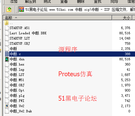

所有资料51hei提供下载:
中断.zip (42.31 KB, 下载次数: 11)
