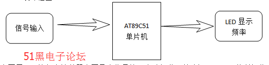

(一)设计框图
主要原理:该频率计数器主要是由信号处理电路部分、单片机AT89C51控制部分、8位LED数码管显示器部分等组成。该系统的功能是将信号输入P3.4口,通过单片机程序控制,对LED数码管显示器进行段控和位控,这些就是为了实现动态显示。

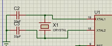

1、单片机的时钟电路
图2 晶振电路
晶振是一种能把电能和机械能相互转化的晶体在共振的状态下工作,以提供稳定、精确的单频振荡。在通常情况下,晶振的精确度达到百万之五十。我们需要晶振提供时钟周期然后使得单片机能够执行代码。晶振X1、电容C2/C4及片内与非门(作为反馈、放大元件)构成了电容三点式振荡器,振荡信号频率与晶振频率及电容C4、C2的容量有关,但主要由电路中晶振频率决定.。
我选用2.4MHz频率的晶体,电路允许输入的脉冲频率为10kHz。电容的大小范围为一般为20pF~40pF,本次设计我们居中选用33pF电容。电容的作用还在于能够容易起震并减少频率的温漂。

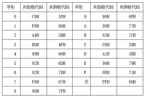

我们知道共阴和共阳结构的LED显示器各笔划的段名和安排的位置是相同的。当其中的二极管导通时,相应的笔划部分会发亮,由发亮的笔划段组合而显示的各种字符。
图6 数码管显示电路
其中的8个笔划段a、b、c、d、e、f、g、dP对应于一个字节(8位)的D0、D1、D2、D3、D4、D5、D6、D7。如下表1.1,用LED显示器显示十进制转换成十六进制数的字形代码如下所示:

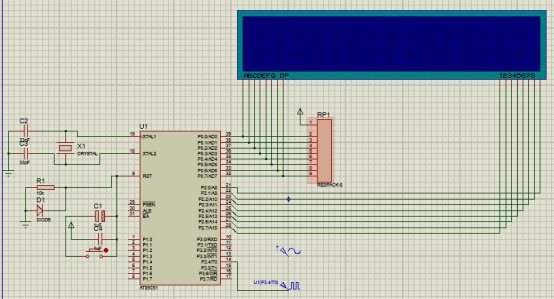

  • 整体电路
图7 整体电路

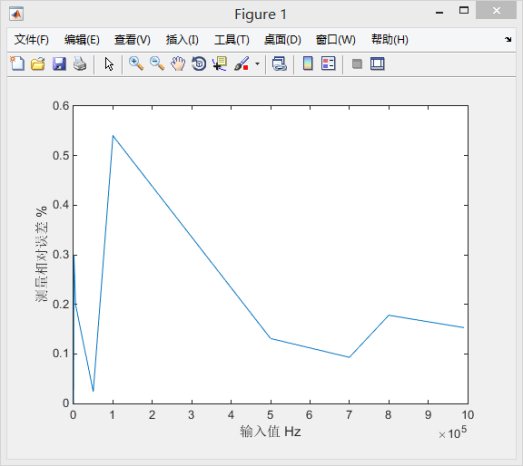

  • 误差曲线
图8 误差曲线
分析:当输入值从0至100KHz变化时,测量相对误差很快变大;输入值从100KHz至700KHz变化时,测量相对误差逐渐变小,随后又逐渐变大。因而输入值在700KHz附近存在最佳测量点。

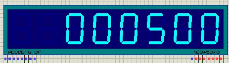

图11 输入值为500Hz时的测量值
分析:此时测量相对误差为0

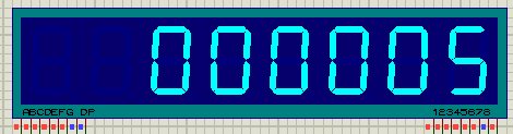

图12 输入值为5Hz时的测量值
分析:此时测量相对误差为0.

ID:692438 发表于 2020-2-18 11:37 | 只看该作者
请问楼主 输入激励源放正弦波的话 这个数据显示为什么不太正常啊,该怎么解决才好
