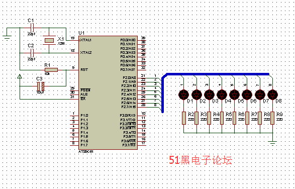

单片机流水灯左,右移,来回移动和花样源程序+仿真
流水灯左,右移源程序
02 从左到右的流水灯\
03 左右来回的流水灯\
04 花样流水灯\
左右来回的流水灯
