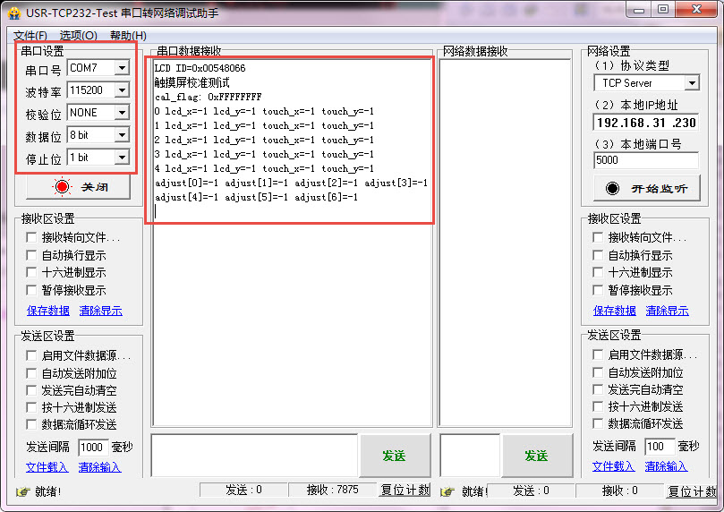

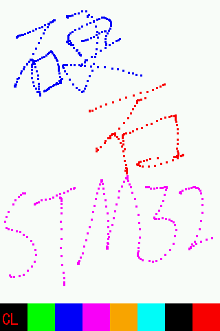

【3】操作及现象
把3.5寸TFT液晶模组插入开发板中间液晶接口上,使用开发板配套的MINI USB线连接到开发
板标示“调试串口”字样的MIMI USB接口(需要安装驱动),在电脑端打开串口调试助手工
具,设置参数为115200 8-N-1。下载完程序之后,在串口调试助手窗口可接收到液晶模组ID
信息等信息,程序会读取存放在串行Flash上的触摸屏校准参数,如果读到数据不合法,则进行
触摸屏校准程序,否则直接进入触摸画板程序。

  112.   LCD_Clear(0,0,LCD_DEFAULT_WIDTH,LCD_DEFAULT_HEIGTH,BLACK);
  113.
