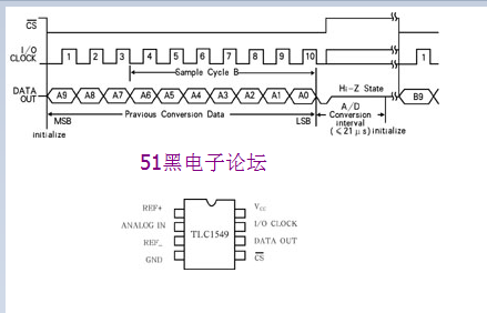

TLC1549时序图与在AT89s52单片机实现的代码分享
新人赚币TLC1549时序图:
原理图:
TLC1549的单片机源程序如下:
  1. #include <reg52.h>
  2. #include<INTRINs.H>
  3. #include<STDIO.H>
  4. sbit rs=P1^0;
  5. sbit sh=P1^1;
  6. sbit f1=P1^2;
  7. sbit f2=P1^3;
  8. sbit CLK=P2^2;
  9. sbit DOut=P2^1;
  10. sbit CS=P2^0;
  11. void main()
  12. {
  13.         unsigned char temp;
  14.         int i,j,t;
  15.         unsigned int ADValue;
  16.         TMOD=0x20;
  17.         TL1=0xfd;TH1=0xfd;
  18.         SCON=0xd8;PCON=0x00;
  19.         TR1=1;
  20.         while(1)
  21.         {
  22.         for(j=0;j<1000;j++)
  23.                         for(t=0;t<100;t++);
  24.                 SBUF=30;while(TI==0);TI=0;   for(t=0;t<100;t++);
  25.         SBUF=78;while(TI==0);TI=0;   for(t=0;t<100;t++);
  26.         SBUF=19;while(TI==0);TI=0;   for(t=0;t<100;t++);
  27.         for(j=0;j<2236;j+=3)
  28.         {
  29.             sh=0;
  30.                         f1=0;
  31.                         f2=1;
  32.                         i=0;
  33.                         f1=!f1;
  34.                         f2=!f2;
  35.                         i=0;
  36.                         sh=!sh;
  37.                         for(i=0;i<2;i++){}
  38.                         sh=!sh;
  39.                         rs=0;
  40.                         for(t=0;t<2236;t++)
  41.                         {
  42.                                 rs=1;
  43.                                 rs=0;
  44.                                 f1=!f1;
  45.                                 f2=!f2;
  46.                                 if(t==j)
  47.                                 {
  48.                                         CS=1;
  49.                                         CS=0;
  50.                                         ADValue=0;
  51.                                         for(i=0;i<10;i++)
  52.                                         {
  53.                                                 CLK=0;
  54.                                                 ADValue<<=1;
  55.                                                 if(DOut)
  56.                                                         ADValue++;
  57.                                                 CLK=1;
  58.                                         }
  59. ……………………
  60. …………限于本文篇幅 余下代码请从51黑下载附件…………
