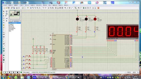

(一)设计任务
  1、采用四位LED动态显示小时、分单元。
  2、具有自动整点报时功能。
  3、可以通过四个开关设定修改时间,保证准确性。
  4、通过LED灯的显示,实现整点报时。
(二)设计方案

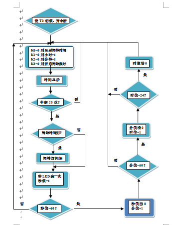

   显示时、分,打开电源时,应当显示的数据为00:00,秒钟通过右边的LED灯的闪烁来显示,每闪烁一次代表计时一秒,然后电路会自动开始计时。电路中应当有时、分的时间调整按钮。当显示数据变为00:00时,而不是24:00。时间调整按钮按下时间小于1s时,时钟进入休眠状态;大于1s时,进入时间调整状态,每按1次,显示值加1。K1~K4每按一下,开关状态取反。当闹钟开关k1开启,则显示闹钟设置时间,且中间蓝色LED指示灯亮(蓝色LED灭则显示时钟时间),K2进行小时+1设置,K3进行分钟+1设置,若开关k4开启,则允许闹钟开启,当时间到达闹钟设定时间时,左边闹钟的绿色LED灯闪烁,进行报时,闪烁延时一分钟后熄灭。
程序执行后工作LED指示灯闪动,表示程序开始执行,LCD显示“00:00”,按下操作键K1~K4动作如下:
  (1) K1—显示闹钟设置的时间。
  (2) K2—时调整
  (3) K3—分调整
  (4) K4—闹铃ON/OFF的状态设置,ON闹钟开启,OFF闹钟关闭。
(三)设计原理
  本设计中实现的是4位数的显示。一般来说,控制多位数码管常采用的方法是扫描显示法,即各位数码管共用输入数据,但各数码管的显示控制线则单独控制。  用扫描显示法来完成多位数字显示设计,程序执行时,先使要显示的数字位数对应的数码管允许点亮;然后,将要显示的数据输出到数码管;显示时间到了之后,再切换到下一个数码管来显示,秒钟通过右边LED闪烁来显示,每一秒闪一下。  报时方面设计采取使用左边的LED灯闪烁进行报时,灯闪烁一分钟后熄灭。
(四)硬件电路设计
  电路设计:由以上的分析知,电路中除了单片机之外,还需要4个数码管,4个开关按钮,三个LED闪关灯和三个电阻
(五)程序设计及流程图
流程图:

还是那句话, mcu直接驱动数码管合适吗?

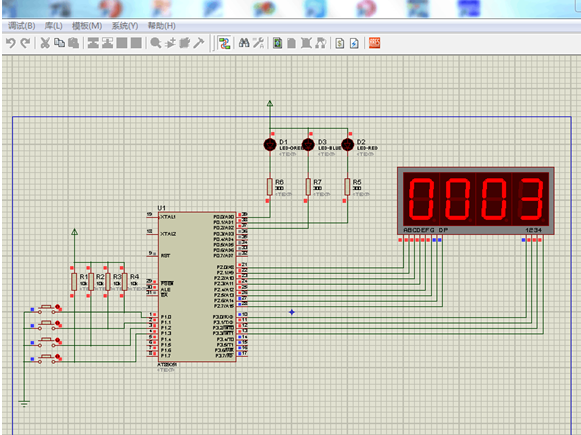

ID:476064 发表于 2019-4-2 16:38 来自触屏版 | 只看该作者
谁知道这个怎么设置时间的?没看懂

第一个元件是什么,求解
ID:505337 发表于 2019-4-7 21:35 来自触屏版 | 只看该作者
仿真电路出现仿真线程已终止怎么回事啊,大神们,求解
ID:505337 发表于 2019-4-25 13:07 来自触屏版 | 只看该作者
zsf333666 发表于 2019-4-2 16:38
谁知道这个怎么设置时间的?没看懂
你多按几次按键就明白,多试几次
