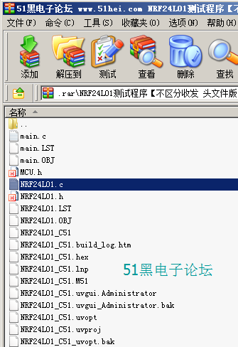

NRF24L01测试程序(不区分收发 头文件版 C51单片机)
24l01模块代码程序包:
所有资料51hei提供下载:
NRF24L01测试程序【不区分收发+头文件版+C51】.rar (59.87 KB, 下载次数: 15)
单片机源程序如下(主程序):
