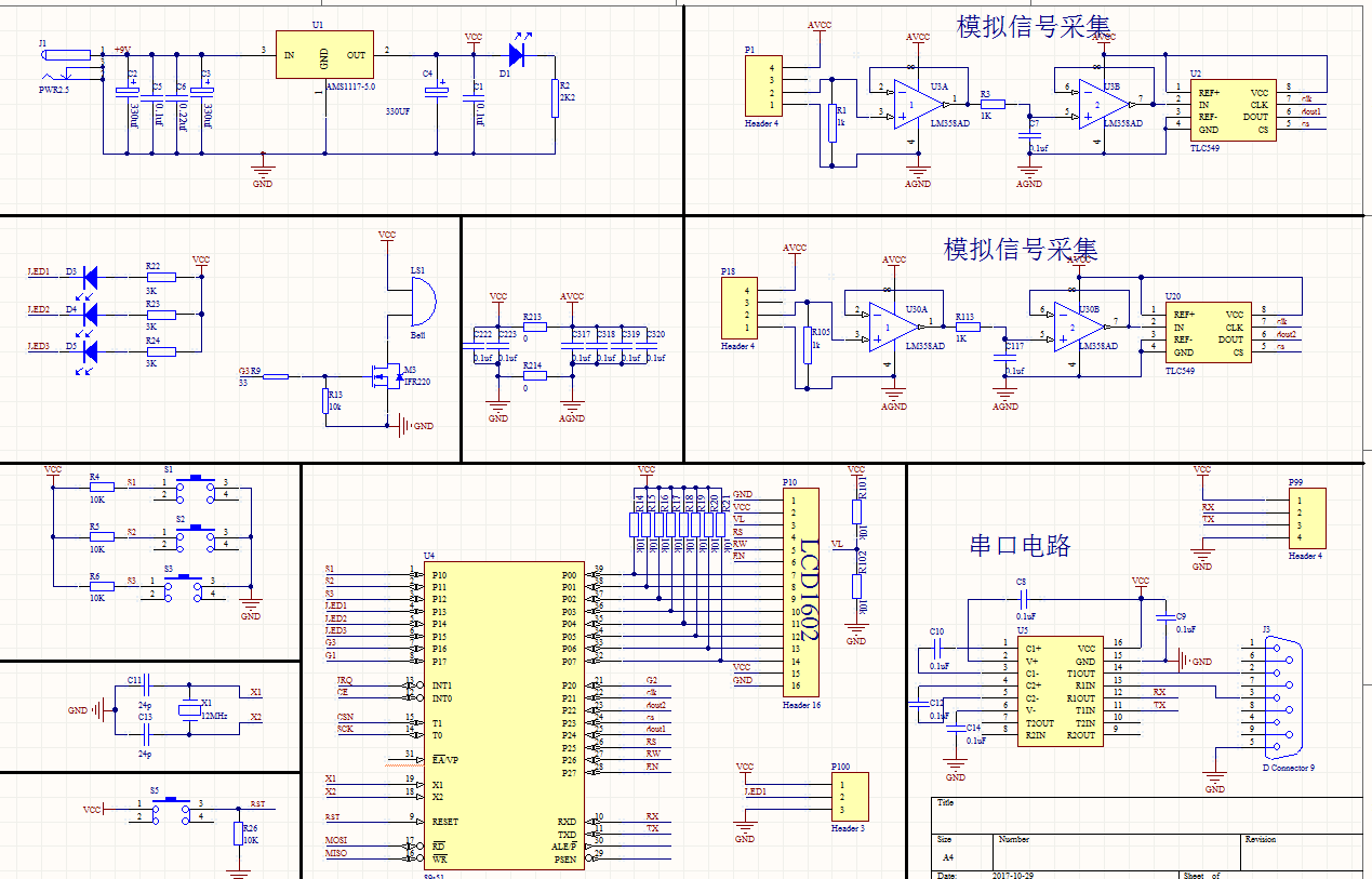

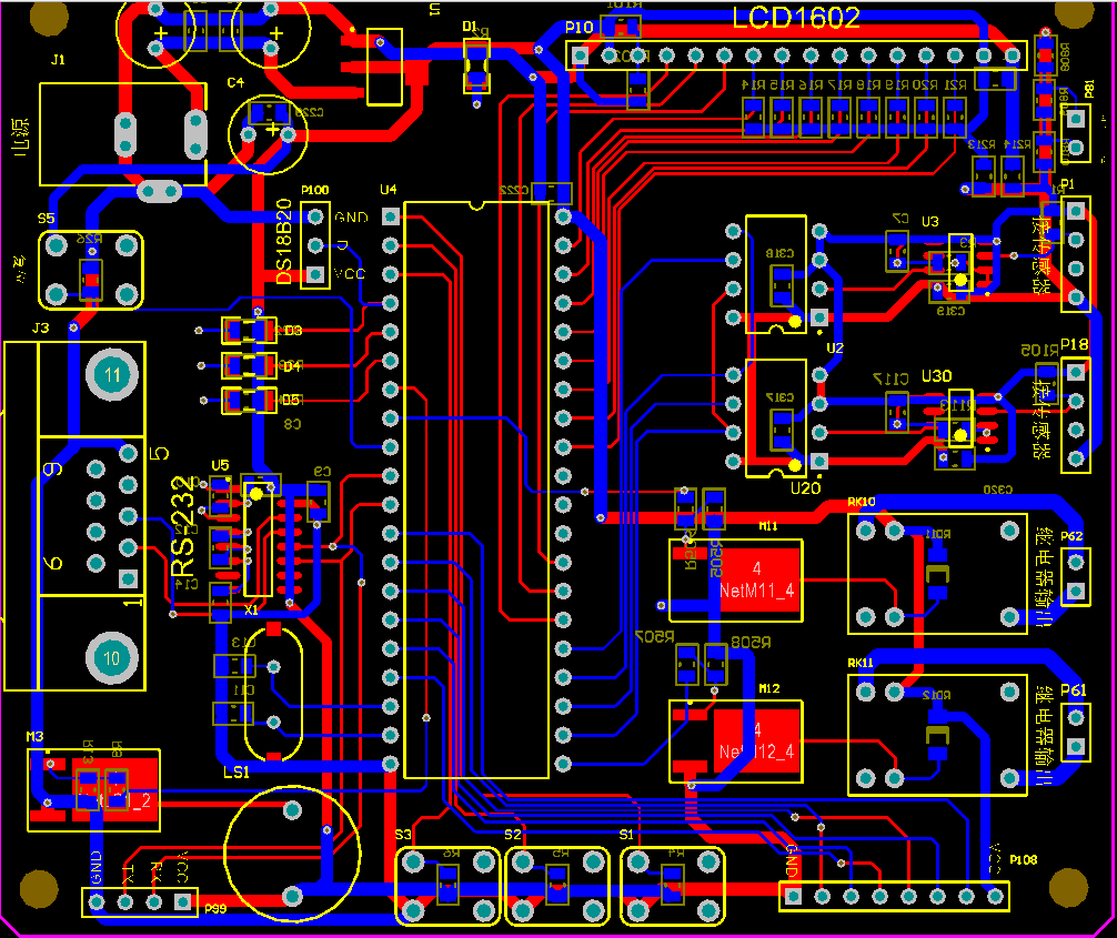

基于nrf24l01的温度采集系统(原理图+PCB图+单片机源码)

  293.         while(1)
  294.         {
  295.                      if(pcb_id==1)
  296.                 {
  297.                           nrf_state = SPI_Read(STATUS);          // 读状态寄存器
  298.                     if(RX_DR_flag)                                  // 判断是否接受到数据
  299.                         {
  300.                                 SPI_Read_Buf(RD_RX_PLOAD, nrf_rx_buff, TX_PLOAD_WIDTH);  // 从RX FIFO读出数据
  301.                                 if(nrf_rx_buff[0]==0x01)
  302.                                 {
  303.                                         LED2=~LED2;
  304.                                         aa=        (nrf_rx_buff[1]<<8)+ nrf_rx_buff[2];
  305.                                         lcd_wcmd(0x06);              //向右移动光标
  306.                                         lcd_pos(0x00+3);                //设置显示位置为第一行的第17个字符
  307.                                          lcd_wdat((aa/100)+0x30);
  308.                                         lcd_wdat((aa%100)/10+0x30);
  309.                                         lcd_wdat('.');
  310.                                         lcd_wdat((aa%10)+0x30);
  311.                                         if(aa>500)
  312.                                         {
  313.                                                  ring1_flag=1;
  314.                                         }
  315.                                         else
  316.                                         {
  317.                                                   ring1_flag=0;
  318.                                         }
  319.                                  }
  320.                                  else if(nrf_rx_buff[0]==0x02)
  321.                                  {
  322.                                            LED2=~LED2;
  323.                                         aa=        (nrf_rx_buff[1]<<8)+ nrf_rx_buff[2];
  324.                                         lcd_wcmd(0x06);              //向右移动光标
  325.                                         lcd_pos(0x00+12);                //设置显示位置为第一行的第17个字符
  326.                                          lcd_wdat((aa/100)+0x30);
  327.                                         lcd_wdat((aa%100)/10+0x30);
  328.                                         lcd_wdat('.');
  329.                                         lcd_wdat((aa%10)+0x30);
  330.                                         if(aa>500)
  331.                                         {
  332.                                                  ring2_flag=1;
  333.                                         }
  334.                                         else
  335.                                         {
  336.                                                   ring2_flag=0;
  337.                                         }
  338.                                   }
  339.                                   else if(nrf_rx_buff[0]==0x03)
  340.                                   {
  341.                                                    LED2=~LED2;
  342.                                                 aa=        (nrf_rx_buff[1]<<8)+ nrf_rx_buff[2];
  343.                                                 lcd_wcmd(0x06);              //向右移动光标
  344.                                                 lcd_pos(0x40+3);                //设置显示位置为第一行的第17个字符
  345.                                                  lcd_wdat((aa/100)+0x30);
  346.                                                 lcd_wdat((aa%100)/10+0x30);
  347.                                                 lcd_wdat('.');
  348.                                                 lcd_wdat((aa%10)+0x30);
  349.                                                 if(aa>500)
  350.                                                 {
  351.                                                          ring3_flag=1;
  352.                                                 }
  353.                                                 else
  354.                                                 {
  355.                                                           ring3_flag=0;
  356.                                                 }
  357.                                   }
  358.                                   else
  359.                                   {
  360.
  361.                                   }
  362.                                 }
  363.                                 SPI_RW_Reg(WRITE_REG + STATUS, nrf_state);  // 清除RX_DS中断标志
  364.                                 if((ring1_flag==1)||(ring2_flag==1)||(ring3_flag==1))
  365.                                 {
  366.                                           lcd_wcmd(0x06);              //向右移动光标
  367.                                     lcd_pos(0x40+9);                //设置显示位置为第一行的第17个字符
  368.                                     zf = 0;
  369.                                     while(danger[ zf ] != '\0')
  370.                                     {
  371.                                        lcd_wdat(danger[ zf ]);                   //显示字符"WLCOME  TO"
  372.                                        zf ++;
  373.                                     }
  374.                                         Ring=1;
  375.                                         LED3=0;
  376.                                 }
  377.                                 else
  378. ……………………
  379. …………限于本文篇幅 余下代码请从51黑下载附件…………
所有资料51hei提供下载:
程序源码 (1).zip (75.8 KB, 下载次数: 40)
硬件.zip (653.46 KB, 下载次数: 45)
收藏收藏2 分享淘帖 顶 踩
