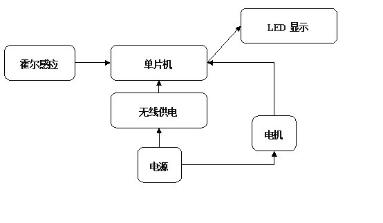

本设计采用双电源供电的方式,一部分供给下层的点击,另一部分供给上层的单片机。旋转线阵LED显示屏在高速旋转时,使用通过软件延时使之在相应的时刻亮灭,人的视觉暂留现象,从而形成完整连续的图像。因此对于显示方面可以采用单片机依据其晶振频率控制延时来实现。采用霍尔传感器采集数据并检测标志杆,标志杆作为现实的起点,从而得到稳定的显示画面。由独立按键开关的切换程序功能,从而显示不同的画面。
系统框图如下:

电源部分: 供电部分主要由两排4节5号电池通过电池盒固定连接组成,能在较长时间内稳定输出5v的直流电压供电机及单片机使用。
单片机部分:单片机部分采用STC89C52RC系列单片机芯片,该系列芯片造价低廉,工作稳定。
旋转显示部分:旋转显示部分主要由16颗贴片式led发光二极管组成。
传感器部分:传感器部分采用霍尔传感器。

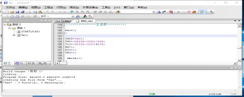

4.1 软件平台
简介:Keil C51是美国Keil Software公司出品的51系列兼容单片机C语言软件开发系统,与汇编相比,C语言在功能上、结构性、可读性、可维护性上有明显的优势,因而易学易用。Keil提供了包括C编译器、宏汇编、链接器、库管理和一个功能强大的仿真调试器等在内的完整开发方案,通过一个集成开发环境(μVision)将这些部分组合在一起。运行Keil软件需要WIN98、NT、WIN2000、WINXP等操作系统。如果你使用C语言编程,那么Keil几乎就是你的不二之选,即使不使用C语言而仅用汇编语言编程,其方便易用的集成环境、强大的软件仿真调试工具也会令你事半功倍。[3]工作界面如图4.4.1。

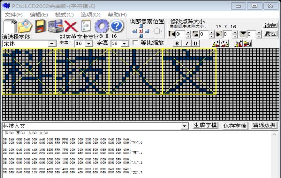

另一款用到的软件是PCtoL2002,可以有效减少程序开发周期。工作界面如图4.4.2

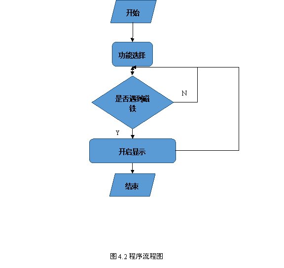

4.2程序流程设计
该POV-LED通过实时检测各个模块传感器的输出电平,利用红外对管检测黑线实现寻迹,通过火焰传感器实现报警和灭火,从而实现比赛的基本要求。其程序流程图如图4.4所示。
