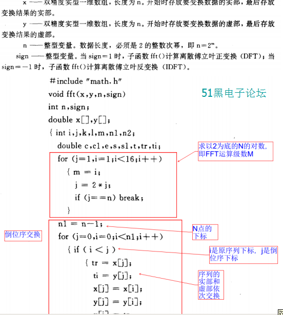

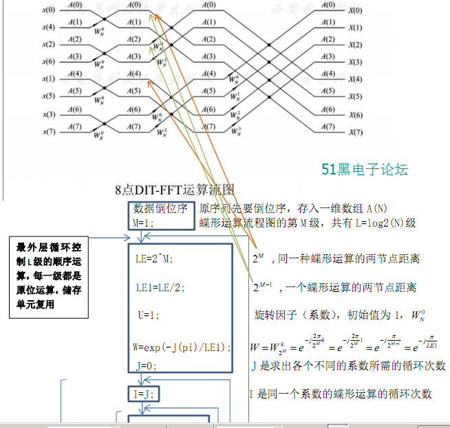

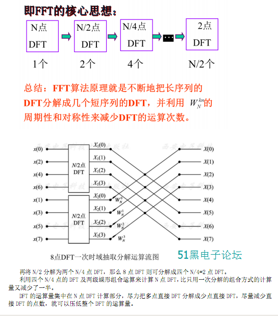

快速傅里叶变换 FFT 是离散傅里叶变换 DFT 的一种快速算法,只有 FFT 才能在现实中有实际应用的意义。虽然许多学过数字信号处理这门课的同学都知道 DFT 和 FFT,但实际上真正理解其算法原理的屈指可数,绝大部分同学知其然而不知其所以然,况且限于高校课程教学体制,课堂上不可能把这些原理和算法讲得明明白白的。为此,特意以本文讲解 FFT 算法的原理与实际应用,给欲往电子信息类专业进修和发展的同学一些课外参考。
N点有限长序列x(n)的DFT 为
由此可见,一次复数乘法需要 4 次实数乘法和 2 次实数加减法。一次复数加法需要 2 次实数加法。所以每一个 X(k)计算需要 4N次实数乘法以及2N+2(N-1)=2(2N-1)次实数加法。整个 DFT运算总共需要 4N*N次实数乘法和 N*2(2N-1)=2N(2N-1)次实数加法。当 N足够大,N>>1 时,直接计算DFT
的乘法次数和加法次数都是和 N的平方成正比。当N=1024 时,DFT的运算量为 1048576次,即一百多万次复乘运算,一块嵌入式 32位处理器的最高速度为 105百万指令每秒,那么它要完全计算这个DFT 的时间最快也要 1 秒,期间还是独占 CPU 所有运算资源且不能有任何其他的中断请求。这样计
算量太庞大,计算速递太慢了,谈不上实时性,根本没有实用意义。
所以,我们就要利用DFT 的系数的固有特性来简化计算,减少运算量。特性如下:
