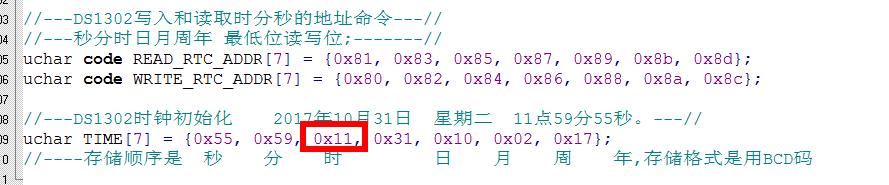

红框圈起来的0x11,代表小时初值是11,现在是24小时制  我想改成12小时制  根据手册D7为1代表12小时制
所以我改成0x11|0x91    因为初值是11   即0x11==0001 0001     而或上0x91 即1001  0001
结果是想让D7=1 ,而D1还是11点的第一个1  D0到D3还是11点的第二个1
但是实际结果是显示91  请教大家  应该怎么改
