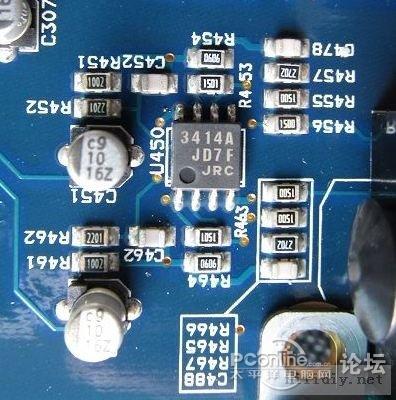

举个栗子
声卡的P口部分的运放芯片是JRC3414A,是单电源供电的双运放,8脚的贴片式芯片。

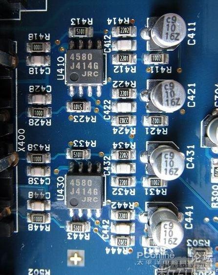

在LO口附近,有两片JRC4580的芯片
这个是一张低端独立声卡上面的运放,为啥10块的地摊货,推力都完秒集成声卡?关键就是运放。

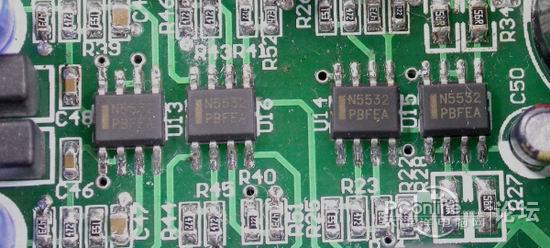

再来一个栗子
这个是乐之邦svdac04u的usb声卡加耳放,里面就是采用四个5532
这东西当年价格大约550
乐之邦作为pc-hifi,名气还是挺大的

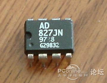

三.双运放AD827:这枚是AD公司的较新产品,它原本是为视频电路设计的,所以它的增益带宽达50MHZ,SR达到300V/us,它与EL2244一样都是目前市场上电压反馈型双运放的顶级货,一般的运放难望其项背。其高频晶莹剔透,低频弹跳感优越,其性能指标 与实际听感全面胜过其他很多同类产品,音质被一些人形容为无懈可击。且在正负5V的供电下仍有优异的性能。但其价格也稍微昂贵,30多元。脚位功能和5532相同。
传说这东西就是拆机货,据说很多还是在军用设备上面拆下来的。估计属于监听级别的产品。至于能否淘到无伤的好货?那就看你的造化和内心了
我有朋友,去淘街转了半年,前后入手3个,两个内伤,一个假货
不过827的人声感觉肥大了,嘴形大

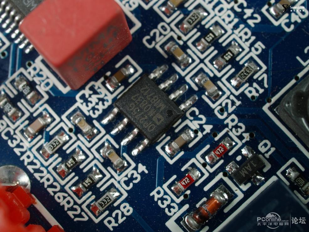

这个是monitor 01 usb的应用,同样出自乐之邦,价格大概399
耳机放大器-dg408dyz与op275

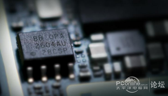

七、胆味运放OPA604与OPA2604:这两种运放都是BurrBrown公司的产品,OPA604为单运放,OPA2604为双运放。它们都是专为音频而设计的专用运放,音色醇厚、圆润,中性偏暖、胆味甚浓,是被誉为最有电子管音色的运算放大器。当年的价格也不低,但还是被许多音响发烧友选为摩机升级机器的对象。现在这两种运放的价格都已较为合理,OPA604为25元,OPA2604要40多元,发烧友用来摩机是不错的选择。
其实OPA2604,最近风头挺大的
步步高的音乐手机vivo xplay就是用此君

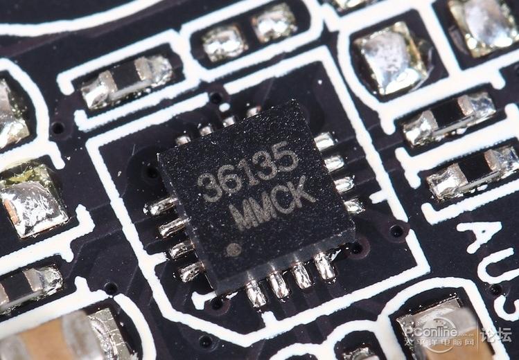

八、mmck 36135
估计很多人没有留意到
这个就是在映泰的hifi系列主板上面用,负载耳放部分的运放芯片
这颗编号为MMCK 36135的运放芯片是映泰为这款主板专门定制的。除了拥有信号放大的作用,同时芯片还内置了15KV前置耳机静电保护,可以保护贵重的耳机不受伤害。至于这颗芯片的详细规格和参数,我们尚无从获知,但是这颗芯片仍然值得大家期待。

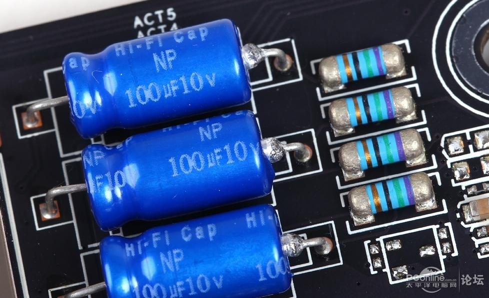

除了运放芯片,还有一个元器件会影响到声音的走向,那就是电容。如果说运放芯片决定了声音的素质的话,那么电容就决定了声音的音色和风格。我们能够见到的电容也是各种各样,先不说品牌型号繁多,就连种类也不少。
左边的是无极电容。这种电容相对于有极电容具有更好的高频特性,同时信号损失也更小,非常适合用于音频电路。
右边的是金属氧化薄膜电阻。电阻是每一个电路中都必不可少的,电阻的好坏有时可以直接影响到电信号传输的品质。不过传统电阻会随着温度变化而在阻值上有所改变,所以用在主板的集成声卡上并不合适。
金属氧化薄膜电阻有着得天独厚的优势:阻值受温度影响小、环境适应能力强、抗酸碱耐腐蚀、高频性能优秀等。这样的优势让这种电阻可以在精密仪器以及军工设备中。用在主板上即使是长期在较差的机箱环境中也能够稳定运行,是电阻产品中的佼佼者。
