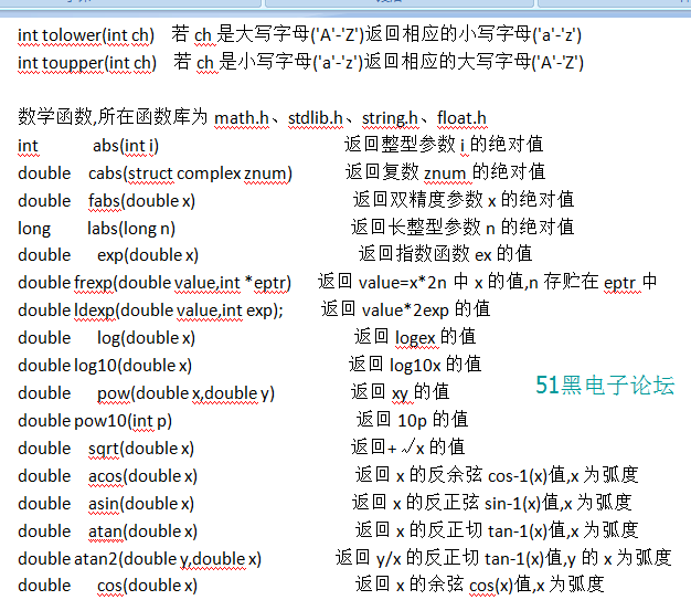

分类函数,所在函数库为ctype.h
int isalpha(int ch)  若ch是字母('A'-'Z','a'-'z')返回非0值,否则返回0
int isalnum(int ch)  若ch是字母('A'-'Z','a'-'z')或数字('0'-'9')
                     返回非0值,否则返回0
int isascii(int ch)  若ch是字符(ASCII码中的0-127)返回非0值,否则返回0
int iscntrl(int ch)  若ch是作废字符(0x7F)或普通控制字符(0x00-0x1F)
                     返回非0值,否则返回0
int isdigit(int ch)  若ch是数字('0'-'9')返回非0值,否则返回0
int isgraph(int ch)  若ch是可打印字符(不含空格)(0x21-0x7E)返回非0值,否则返回0
int islower(int ch)  若ch是小写字母('a'-'z')返回非0值,否则返回0
int isprint(int ch)  若ch是可打印字符(含空格)(0x20-0x7E)返回非0值,否则返回0
int ispunct(int ch)  若ch是标点字符(0x00-0x1F)返回非0值,否则返回0
int isspace(int ch)  若ch是空格(' '),水平制表符('\t'),回车符('\r'),
                     走纸换行('\f'),垂直制表符('\v'),换行符('\n')
                     返回非0值,否则返回0
int isupper(int ch)  若ch是大写字母('A'-'Z')返回非0值,否则返回0
int isxdigit(int ch) 若ch是16进制数('0'-'9','A'-'F','a'-'f')返回非0值,
