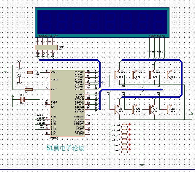

初学单片机+电子钟定时c程序+proteus仿真
给大家参考下。美中不足的是,代码延时有点小问题,按一下加或者减不是实时的,大家可以拿去调试。

ID:772703 发表于 2020-6-8 14:09 | 只看该作者
请问RN是什么,怎么找
