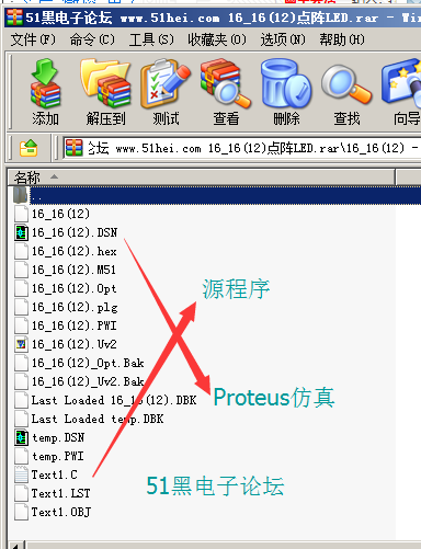

所有资料51hei提供下载:
16_16(12)点阵LED.rar (99.75 KB, 下载次数: 56)
