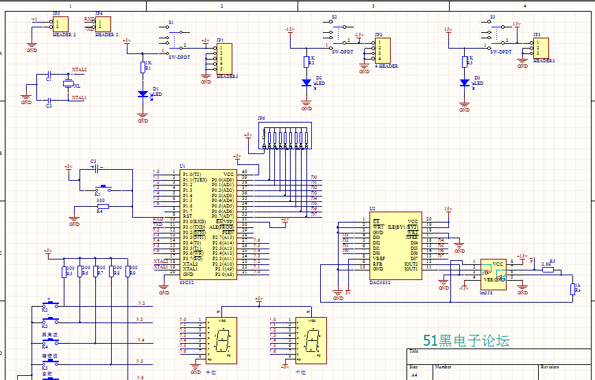

单片机控制DAC0832产生三角波,锯齿波等的源程序及原理图
这是我参加比赛的作品,希望对大家有帮助。

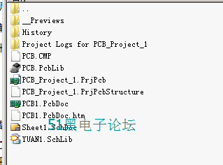

原理图如下(Altium Designer画的工程文件可到本帖附件中下载)
  1. #include<reg52.h>
  2. #include<absacc.h> //绝对地址访问
  3. #include"delay.h"
  4. #define DAC0832 XBYTE[0x7FFF]
  5. #define mun 2
  6. sbit K2=P3^2;  //+
  7. sbit K3=P3^3; //-
  8. sbit K4=P3^4; //三角波
  9. sbit K5=P3^5; //锯齿波
  10. sbit K6=P3^6; //自动模式
  11. /*共阴极数码管    0     1   2    3    4     5   6    7    8     9*/
  12. //char array[10]={0x3f,0x06,0x5b,0x4f,0x66,0x6d,0x7d,0x07,0x7f,0x6f};
  13. /*共阳极数码管    0      1   2   3    4     5    6    7    8    9 */
  14. char array[10]={0xc0,0xf9,0xa4,0xb0,0x99,0x92,0x82,0xf8,0x80,0x90};
  15. int main(void)
  16. {
  17.         uchar i=0,j;
  18.         /*增*/
  19.         if(K2==0)
  20.         {
  21.                  delay_ms(10);
  22.                  if(K2==0)
  23.                  {
  24.                    while(K2==0);
  25.                    delay_ms(10);
  26.                    i++;
  27.                    if(i>=99)
  28.                    {
  29.                                    i=0;
  30.                    }
  31.                  }
  32.         }
  33.         /*减*/
  34.         if(K3==0)
  35.         {
  36.                  delay_ms(10);
  37.                  if(K3==0)
  38.                  {
  39.                    while(K3==0);
  40.                    delay_ms(10);
  41.                    i--;
  42.                    if(i<=0)
  43.                    {
  44.                                    i=99;
  45.                    }
  46.                  }
  47.         }
  48.         /*自动模式*/
  49.         if(K6==0)
  50.         {
  51.           delay_ms(10);
  52.           if(K6==0)
  53.           {
  54.                    while(!K6);
  55.                 delay_ms(10);
  56.                 vip:
  57.                 i=0;
  58.                 while(i<=99)
  59.                 i++;
  60.                 if(i>=99)
  61.                 {
  62.
  63.                   while(i>=0)
  64.                    i--;
  65.                    if(i<=0)        goto vip;
  66.                 }
  67.           }
  68.         }
  69.    /*三角波*/
  70.         if(K4==0)
  71.         {
  72.                  delay_ms(10);
  73.                 if(K4==0)
  74.                 {
  75.                   while(!K4);
  76.                   delay_ms(10);
  77.                   for (j=0; j<0xff;j++)
  78.                   {
  79.                     DAC0832=j;
  80.                     delay_ms(100);
  81.                    }
  82.                    for (j=0xff; j>0; j--)
  83.                   {
  84.                           DAC0832=j;
  85.                           delay_ms(100);
  86.               }
  87.                 }
  88.
  89.         }
  90.         /*锯齿波*/
  91.         if(K5==0)
  92.         {
  93.           delay_ms(10);
  94.            if(K5==0)
  95.            {
  96.                      while(!K5);
  97.                   delay_ms(10);
  98.                      for(j=0;j<0xff;j++)
  99.                   {
  100. ……………………
