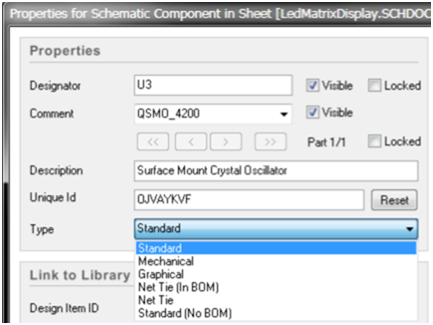

AD16中SCH图中零部件的的类型:在SCH图编辑器中双击零件-------弹出零件属性对话框-------在type(类型)右侧文本框单击下拉箭头------弹出零部件的分类下拉列表  见下图:
1、        元件类型 Standard:装配到电路板上的标准电气元件,总是与 BOM材料清单 同步。
2、        Mechanical:非电气元件,例如散热片或安装支架。如果同时存在于原理图和 PCB 文档中,则总会与 材料清单BOM 同步。
3、         Graphical:非电气元件,用于公司 logo 和标题块等。不会同步或包含在材料清单 BOM 中。
4、         Net Tie (In BOM):短路用的跳线、。在布线时将两个或多个网络连接到一起,并在相同位置提供短路功能。总是同步或包含在 BOM 中。
5、        Net  Tie:如上所述,根据电路需要放置或不放置短路跳线。总是与 BOM 同步,但不包含 在 BOM 中。放置此类型的元件时,使用 Design Rule Checker 对话框的 Verify Shorting Copper 选项 (在 PCB 中运行 DRC 时) 来验证短路与否。
6、         Standard (No BOM) – 装配到电路板的标准电气元件,总是与 BOM 同步,但不包含在 BOM 中。
