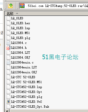

所有资料51hei提供下载:
LQ-STC&amp;52-OLED.rar (116.27 KB, 下载次数: 14)
