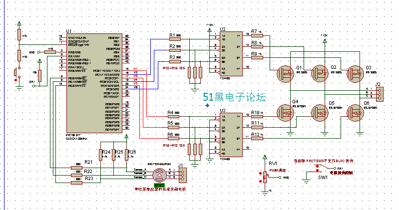

带位置感应器的直流无刷电机PMW控制仿真和单片机源码
说明: 本例用PIC单片机控制带感应器的直流无刷电机,通过调节RA0端口的可变电阻器可实现电机调速控制.由于当前版本PROTEUS不支持换向功能,连接RA1端口的SW1尚不能控制无刷电机的运行方向.

正反转的编码如下,刚好我也在学马达控制,分享给各位,感谢楼主的分享
const INT8U FwdTable[] = {0, 50, 11, 56, 44, 14, 35, 0
//0x00, 0x32, 0x0b, 0x38, 0x2c, 0x0e, 0x23, 0x00};
const INT8U RevTable[] = {0, 35, 14, 44, 56, 11, 50, 0
//0x00, 0x23, 0x0e, 0x2c, 0x38, 0x0b, 0x32, 0x00};
