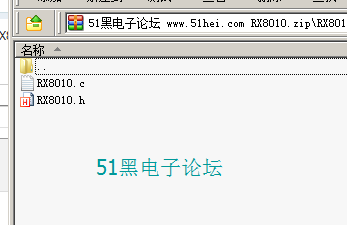

  144. …………限于本文篇幅 余下代码请从51黑下载附件…………
所有资料51hei提供下载:
RX8010.zip (4.56 KB, 下载次数: 13)
