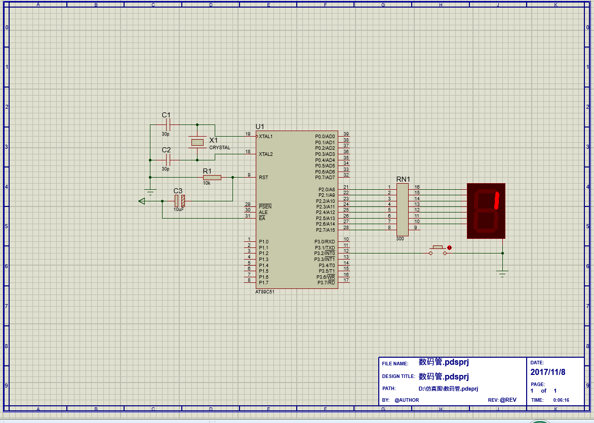

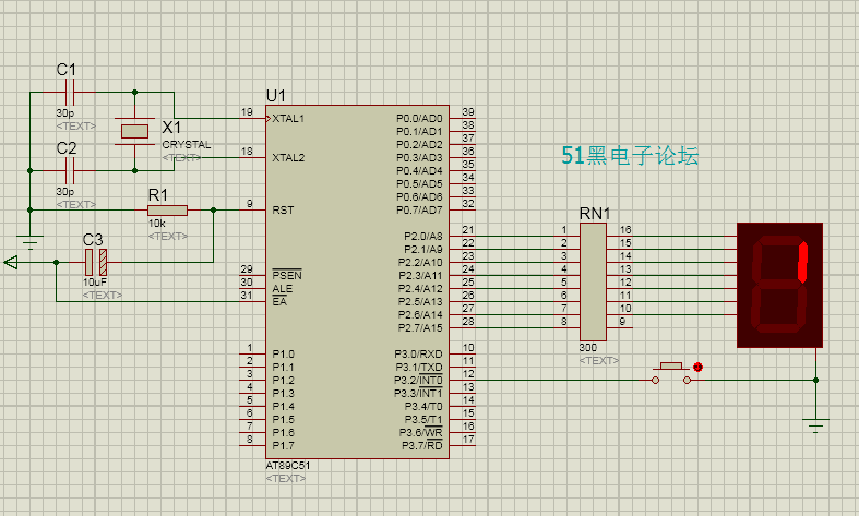

这是我做的一个数码管中断的Proteus仿真图和编的程序。仅供大家入门学习参考之用。

中间的RN1是个什么东东
