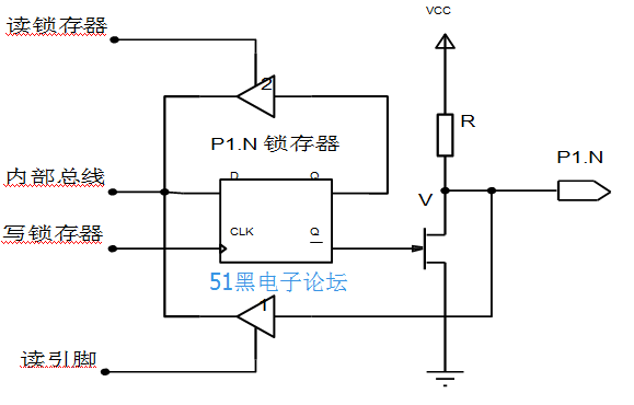

P1口的要点:

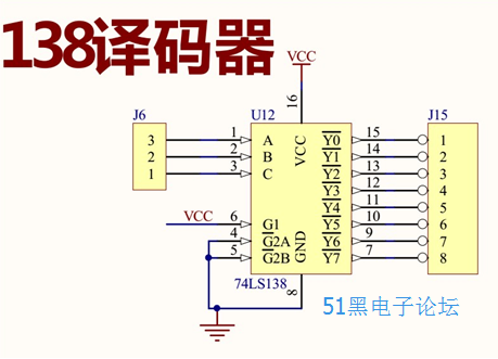

三、74HC138 译码器
在我们设计单片机电路的时候,单片机的 IO 数量是有限的,有时并满足不了我们的设计需 求,比如我们正使用的 STC89C52RC 单片机一共是 32 个 IO 口,但是我们为了控制更多的器 件,就要使用一些外围的数字芯片,这种数字芯片由简单的输入逻辑来控制输出逻辑,比如
74hc138 这个 3-8 译码器。
从这个名字来分析,三八译码器,就是把三种输入状态翻译成 8 种输出状态。从图中可以看 到 74HC138 一共有 6 个输入引脚 ,但其中 4、5、6 引脚是使能引脚 ,这三个引脚如果不符 合规定的输入要求,1,2,3 引脚不管你输入的什么电平,Y0 ~ Y7 都是高电平。所以必须 按图示方式连接。大家可以看下面的真值表,输入与输出的对应关系:

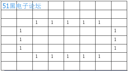

六、8*8 点阵 LED 编码、扫描方式
以下是数字 0 的编码
与 8 段数码管编码一样,按行扫描,空白处是 0,显示为 1
