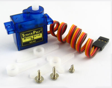

本实验中所使用SG90舵机:
尺寸:21.5mmX11.8mmX22.7mm
重量:9克
无负载速度:0.12秒/60度(4.8V)
堵转扭矩:1.2-1.4公斤/厘米(4.8V)
使用温度:-30~~+60摄氏度
工作电压:4.8V-6V
