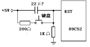

    • 复位电路的设计
本系统的复位电路是采用按键复位的电路,如图3.9所示,是常用复位电路之一。当89C52的ALE及PSEN两引脚输出高电平,RST引脚高电平到时,单片机复位。通过按动按钮产生高电平复位称手动复位,若运行过程中需要程序从头执行时,只需按动按钮即可,当按下按钮后是直接把+5V加到了RST/VPD端从而复位。复位后,P0到P3并行I/O口全为高电平,其它寄存器全部清零,只有SBUF寄存器状态不确定。
            • 按键复位的电路
