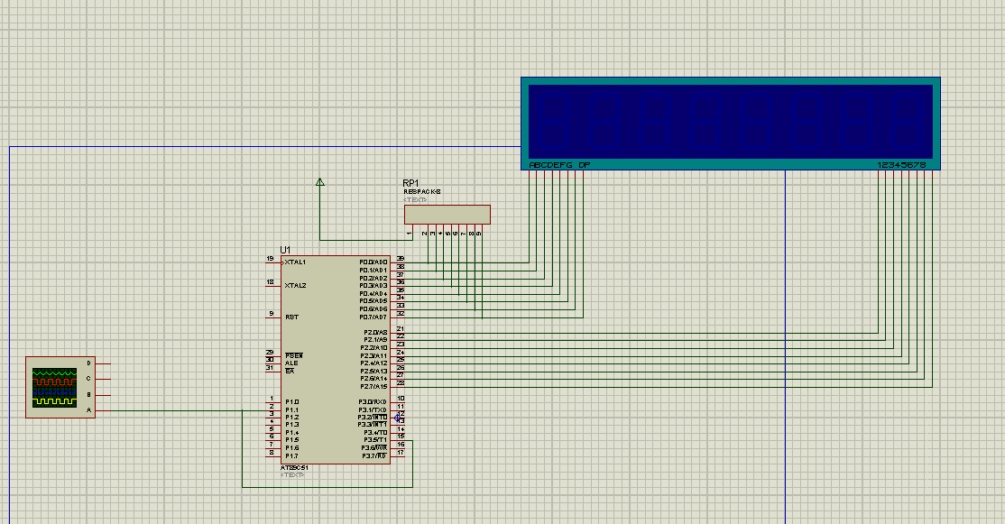

简易频率发生器仿真和单片机代码
简易频率计 ,大家可以使用

  82. …………限于本文篇幅 余下代码请从51黑下载附件…………
所有资料51hei提供下载:
