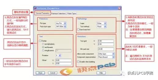

本期继续介绍PCB设计的后期处理方法ICT设计,那么ICT测试点焊盘的设计与普通过孔或表贴焊盘有什么区别?
ICT添加前期准备
1.进入ICT添加设计界面 manufacture/testprep/automatic 就会出现下面界面
2.进入测试点参数设计界面,进入上面的操作界面后直接点parameters就出现下面的界面

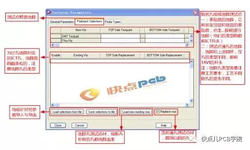

3.测试点焊盘的选择

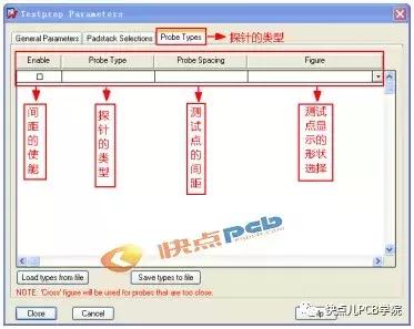

4.测试点间距的设置

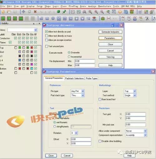

自动添加ICT

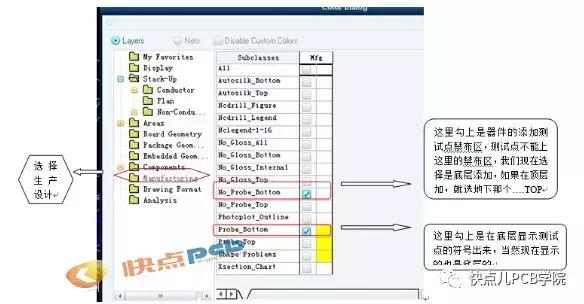

板上显示测试点
点击color192图标,进入下面选项:

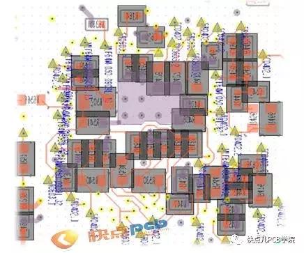

效果图如下:
