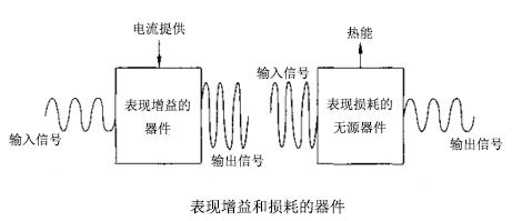

      如果出来的信号小于进去的信号,表明该器件有损耗。任何信号通过一个器件表现出损耗现象时可称为经历衰减或被衰减。
      有很多具有损耗的器件,一些是无源的,一些是有源的。您可能想知道(也可能不想),当一个大的射频信号进去,变成一个小的射频信号出来,那么剩下的那部分没出来的信号呢?它转变成了热能。表现出损耗现象的器件将变暖,损耗越多,就越热,甚至熔化。这就是为什么无源器件中对功率的处理能力是非常重要的。
      下图是一个增益和损耗的图示。左边信号通过一个有源器件后经历增益,信号(正弦波表示)被放大。如果信号变大,这个器件叫什么?给你一个提示,字母“a”开始,以“mplifier”结束( 放大器.)。右边信号经历损耗,输出信号比输入信号小。

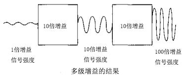

      如果放大器输出的信号是输入信号的10倍,则该放大器的增益为10。如果有两个这样的放大器串接,增益结果将是100(而不是20)。即信号放大10倍后,再放大10倍,最后的信号将是原始信号的100倍。这是简单的乘法(见下图)。
