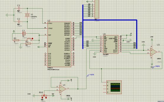

1、单缓冲、单极方式
用 DAC8032,采用单缓冲方式,输出一锯齿波,频率不限,幅值在 0-5V 之
间.
单缓冲方式:DAC0832 两级寄存只用一级,另一级为直通方式。如电路图一
级寄存控制端 ILE 接高电平(有效),CS′ 和 WR1′ 接 P2.0,因此由 P2.0 控制一 级寄存器;二级的 WR2′ 和 XFER′ 均接地,则二级为直通方式。
单极输出方式:DAC0832 的 OUT1 接运放反相输入端,运放同相输入端接地,
运放输出端接反馈电阻端 RFB,运放输出电压满足的关系式V0
VREF,其中
VREF为参考端电压,D为输入 DAC0832 要转换的数据。
其他相关知识点:
(1)参考电压越稳定,转换越精确。简单的办法可由电阻分压获得参考电压。本 电路在大电阻分压基础上,结合由运放改接的电压跟随器获得参考电压。

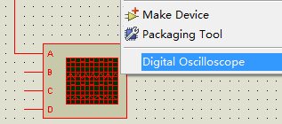

(2)示波器主要用于显示波形,该仿真软件集成的示波器可以同时显示 4 路波 形,触发方式可选,幅值衰减器可调,时间扫描速度可调,使用方法和真实的示 波器很类似。仿真期间若示波器没有自动化打开,鼠标移到示波器处,右键单击, 在菜单中选 DigitalOscilloscope。

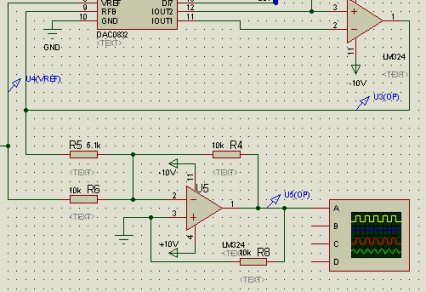

2、单缓冲、双极输出方式 双极输出指输出电压值有正有负。在单极输出基础上,添加一个放大器,第
一个放大器的输出端经电阻 R 接到第二个放大器的反相端,参考电压端和第二个 放大器输出端,分别经 2R 再接第二个放大器反相端,第二个放大器输出端经 2R
128
接地,并接到其同相输入端。第二个运放输出电压为:V0
128
VREF
软件程序与实验内容 1 相同,测量输出电压范围,与实验内容的值作比较。
