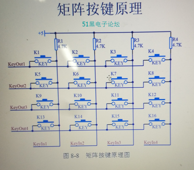

矩阵键盘的另外一种简便方法。下面是电路原理图:

  21. void Getch ( )        //取键值函数
  22. {
  23. unsigned char X,Y,Z;
  24. P1=0x0f; //先对P1 置数 行扫描
  25. if(P1!=0x0f) //判断是否有键按下
  26.         {
  27.         delay10ms(); //延时,软件去干扰
  28.         if(P1!=0x0f) //确认按键按下
  29.                 {
  30.                 X=P1; //保存行扫描时有键按下时状态
  31.                 P1=0xf0; //列扫描
  32.                 Y=P1;    //保存列扫描时有键按下时状态
  33.                 Z=X|Y; //取出键值

ID:258669 发表于 2017-12-7 16:56 | 只看该作者
一般用GND来作为检测信号,用+5V来检测还是头一回看到,可以试一下
