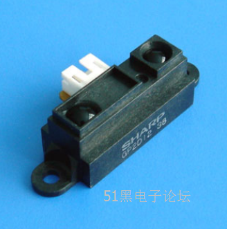

     首先认识一下:
模块共三个接口:红线---VCC_5V;黑线---GND;黄线—PC5(ADC数据采样)

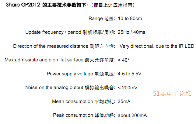

    这两个推论在那篇“Sharp  GP2D12  applicationNote”(应用指南)有所印证,具体表现为它测距的强指向性和输出的不确定性(噪音高达  200mV,相对于 2.4V 的满量程输出而言达5%)。 这篇文章好像是国外一个爱好者写的,他做了大量的测试,对使用者掌握GP2D12 的性能及合理的使用它极有帮助。
    总有人问     GP2D12  是否能用于某些场合?如果能仔细吃透上述指标,自然会有答案。 还有人问它与超声波传感器那个好,我想这些指标也会告诉你!  至于更详细的内容,读者可进一步阅读GP2D12的数据手册以及上面介绍的应用指南, 在此我就不再赘述。

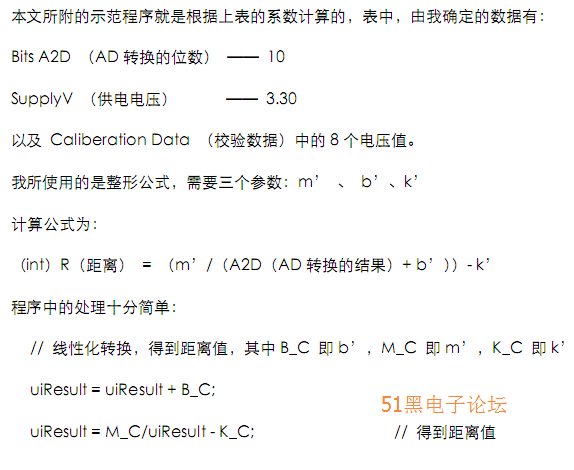

    一是信号的线性化 ,因为输出与距离的关系是非线性的,为便于程序中使用距离信息,必须将模拟信号转换为相应得距离值。
    二是滤波 ,因为按照上述应用指南的测量分析,GP2D12的输出噪声很大;此外,还由于测量的非连续性,导致连续的距离变化对应的输出为阶跃信号,也需要通过滤波将其平滑。
2.1  线性化
    关于线性化,开始时我也一筹莫展,曾想用折线近似实现,但尝试后觉得代码量太大,而且需要做大量数据采集。
    后来在acroname网站上(二年前),发现了一个极好的“东东”  —个用 Excel 制作的电子表,表格的格式如下:
gp2d12-使用表格(本文附件可下载)
    里面有作者根据 GP2D12 特性建立的数学模型(线性化公式),并预留的使用者输入参数的地方,只需按其要求填入:

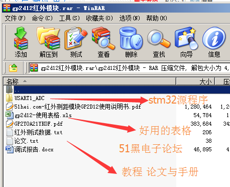

    AD 的位数、AD 供电电压(满量程),并采集 8 点(10cm 间隔)GP2D12  的输出电压, 填入表中,它就可自动生成线性化公式的参数 ,提供了整形和浮点两种格式,还附有由此产生的结果与实际的偏差表,并用生动的图形表示,十分直观、实用。
    此表可在embedream的相关资料中下载,本该提供它的原始链接,无奈现在没有了,只找到了一个类似的文档  —  Sharp IR Range Finder Voltage-to-Range Conversion Article 内容也是讨论线性化的,读者不妨一读。配合此文也许更容易理解使用那张Excel 表格。
     根据上述公式及程序得到的结果如下:

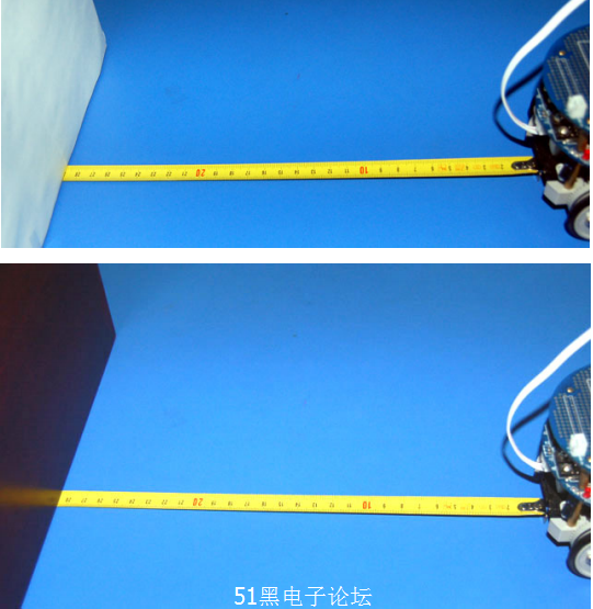

                             GP2D12 不同颜色测距结果对比
    第一列为实际距离,第二列障碍物表面为白纸,第三列障碍物为褐色木盒,读者可比照Excel 表中的数据,可以看出基本吻合。同时还可以从上面数据中看出,GP2D12  确实如其手册中所说,基本不受障碍物的颜色影响。

红外测试数据:
10cm   11.55--11.66
15cm  16.15--16.38
16.5cm  17.46--17.92
18cm   20.01--20.13
19cm  19.44--19.81
20cm  20.01--20.15
22cm  21.56--21.82
23cm  23.20--23.66
24.5cm  23.96--24.23
28cm  27.39--27.93

  183.                 Tmp_Dat = Tmp_Dat*3300/0x0fff;
