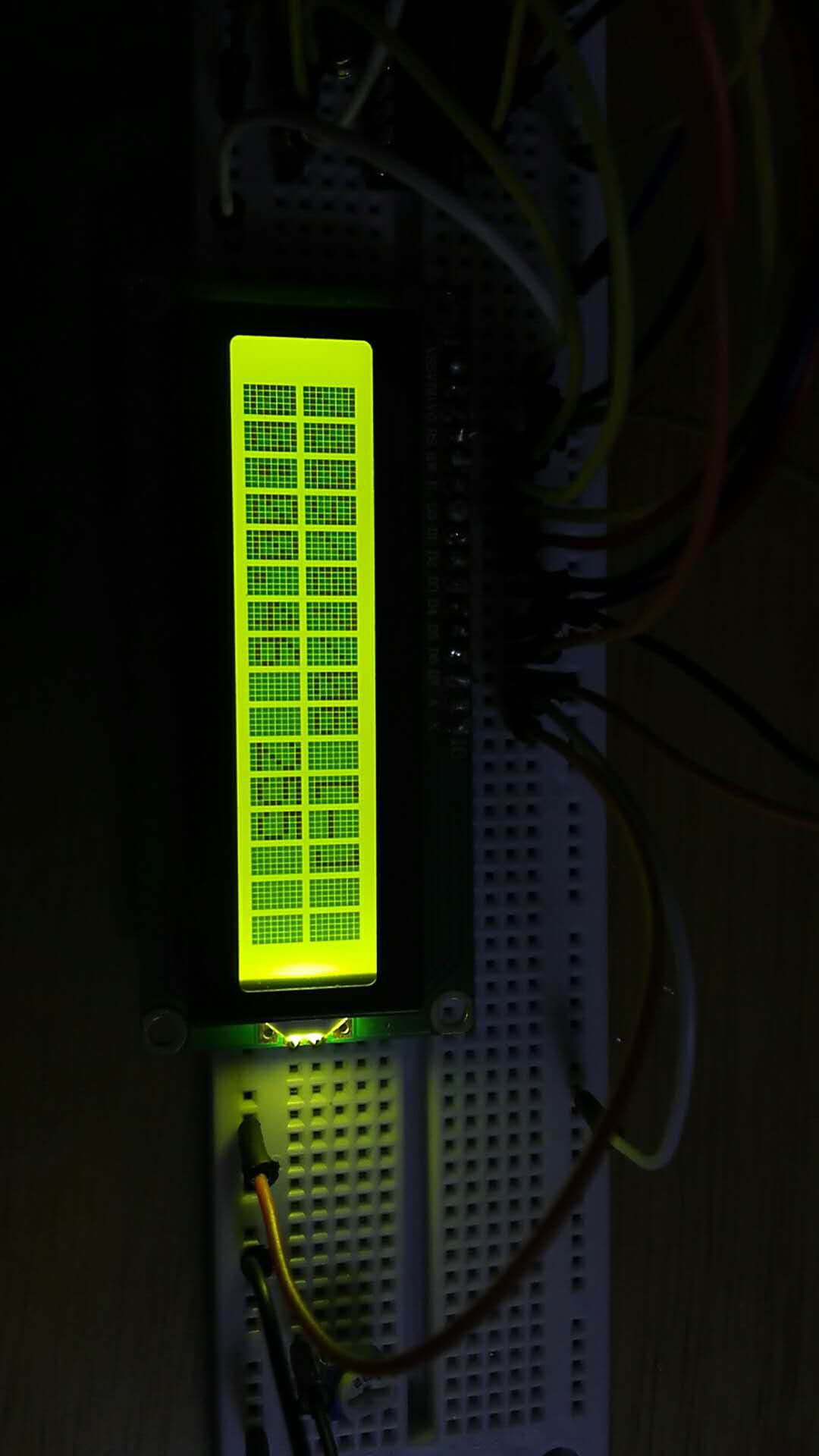

1602液晶屏背景色特别深 就看到黑块 都看不清了 请教这是怎么了
请教这是怎么了 1602的问题 看起来只显示黑块
以前我弄好过,现在又是这样 忘记怎么弄了
背景色特别深
ID:213173 发表于 2017-11-25 20:41 | 只看该作者
调整对比度即可。
ID:241249 发表于 2017-11-25 20:52 | 只看该作者
显示的数字没问题就是背景颜色特别深
ID:241249 发表于 2017-11-25 21:17 | 只看该作者
wulin 发表于 2017-11-25 20:41
调整对比度即可。
您好 我加了接地电阻。已经好了,但是我看教学视频里面并没有加这个电阻却依然可以正常显示,请问是怎么一回事呢
ID:222948 发表于 2017-11-25 23:03 | 只看该作者
加一个103可调电阻,1602有一个脚本身就是调节亮度的
ID:231632 发表于 2017-11-25 23:24 | 只看该作者
小伙子,这个应该属V0口上需要加一个电位器,通过改变电阻大小来改变亮度的。
ID:242746 发表于 2017-11-26 11:57 | 只看该作者
要用一个5~10k的电位器来产生液晶偏压。也可以用50k的可调电阻接vcc来控制偏压。
ID:103442 发表于 2017-11-26 12:32 | 只看该作者
加可调电阻,调节对比度
ID:253733 发表于 2017-11-26 13:45 | 只看该作者
我的是1602的一个模块,旁边有个微调旋钮啊,可以用螺丝刀轻轻调下,就可以了啊
ID:241249 发表于 2017-11-26 20:53 | 只看该作者
铭记蔷薇 发表于 2017-11-26 12:32
加可调电阻,调节对比度
是的我加了2k电阻是好了 但是为什么看到人家插接好就可以了 并没有看到这个电阻 很奇怪
ID:241249 发表于 2017-11-26 20:54 | 只看该作者
我加了以后好了谢谢 奇怪的是为什么教学视频并没有加这个 显示反而是正常的
我的却是这样 必须加电阻
ID:517951 发表于 2024-8-18 09:05 | 只看该作者
我的却是这样 必须加电阻
这个是因为不同批次, 不同厂家产出的显示屏, 灌入的LCD成分有差异,或配方不同,导致V0需要bias电压不相同.
ID:403593 发表于 2024-8-20 20:27 | 只看该作者
我的却是这样 必须加电阻
教学视频里面的电路是已经用两个分压电阻组成了一个合适的分压电路,所以已经不需要那个可调电位器了。你的电路如果设置好了也是不需要经常动的,所以好多成品的电路都去掉了那个电位器直接用两个分压电阻代替了。
