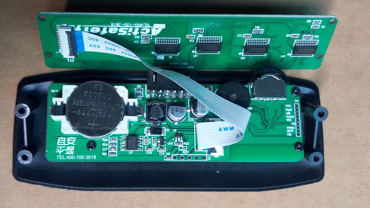

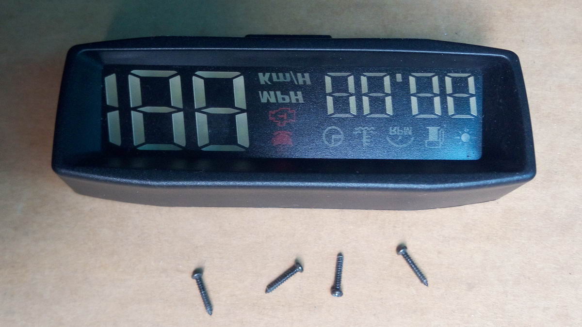

撕开底部背胶,有4个螺丝孔,卸开。
两块板,排线连接。

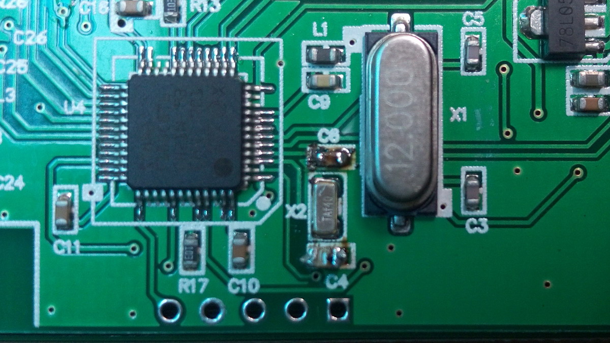

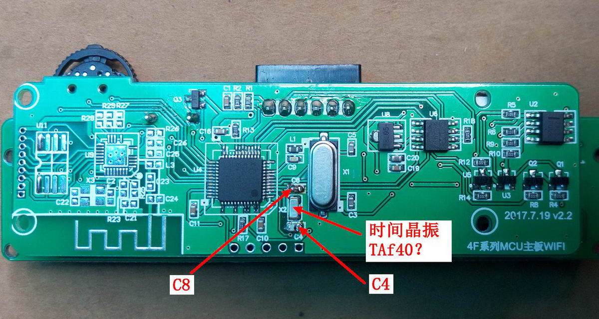

背面有两只晶振,大的12.000MHz,这个应该是单片机时钟晶振,旁边一直很小的,标注:X2,就是它了。

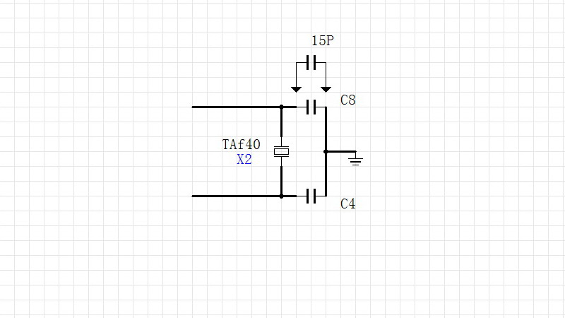

这部分的电路见下图:
考虑在C4、C8这两只贴片电容上再并上一只电容,达到微调晶振频率的目的。注意:首先扣下那块2032电池!!!
先在C4、C8上各自并联一只10P贴片电容,结果晶振停振,时钟不走,焊下一只电容,对了,实测每天快10秒左右,最后换为:只在C8上并联一只15P贴片电容,日误差约+2S,可以接受,完工。
