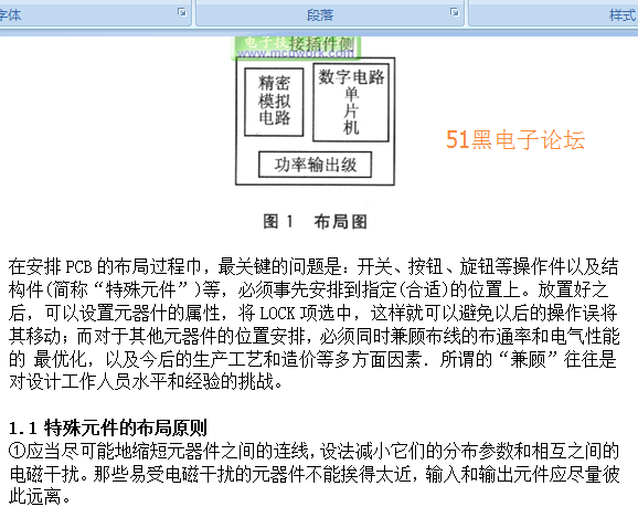

1 布局
所谓布局就是把电路图中所有元器件都合理地安排在面积有限的PCB上。从信号的角度讲,主要有数字信号电路板、模拟信号电路板以及混合信号电路板3种。在设计混合信号电路板时,一定要仔细考虑,将元器件通过手工方式摆放在电路板的合适位置,以便将数字和模拟器件分开,如图l所示。

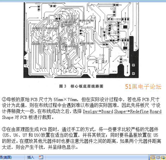

①本PCB设计使用的软件工具为Protel DXP。该核心板为四层电路板,顶层和底层为信号层,中间哺层分别为电源层和地层。顶层和底层的PCB图如图2和图3所示。
