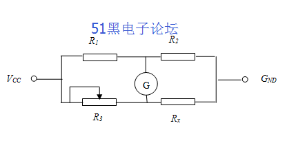

方案二:利用直流电桥平衡原理的方案
图2-2  直流电桥平衡电路图
根据电路平衡原理,不断调节电位器R3,使得电表指针指向正中间,再测量电位器电阻值。

上述三种方案从对测量精度要求而言,方案一的测量精度极差,方案二需要测量的电阻值多,而且测量调节麻烦,不易操作与数字化,相比较而言,方案三还是比较符合要求的,由于是通过单片机读取转化,精确度会明显的提高。故本设计选择了方案三。
