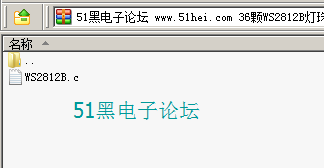

所有资料51hei提供下载:
36颗WS2812B灯珠.rar (1018 Bytes, 下载次数: 47)
