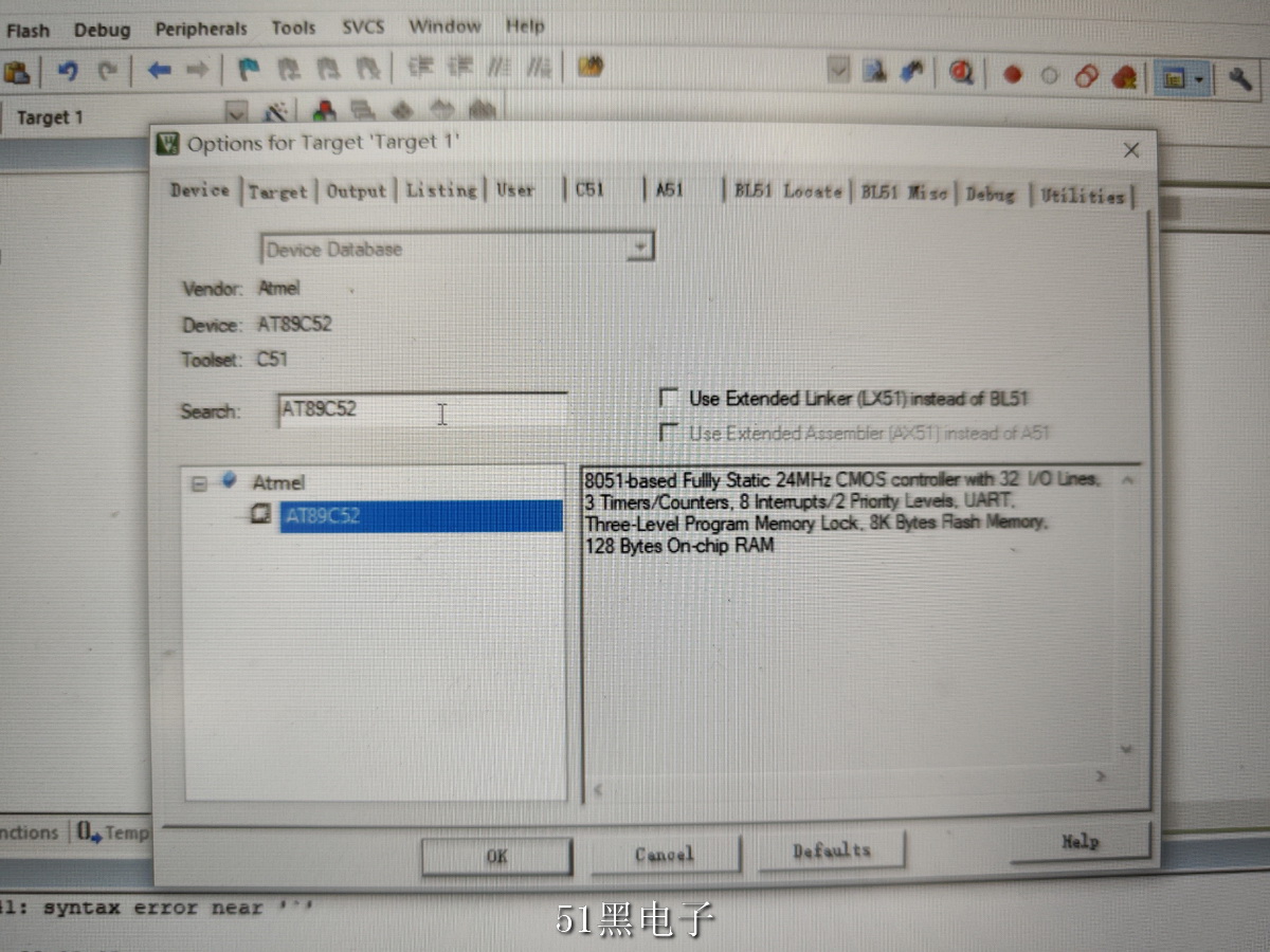

keil上只有89c52,没有89c52RC怎么好

没事,选89c52也可以

可以百度了解自己修改配置文件,添加型号。另外同内核单片机,其实无所谓型号。RAM和ROM不用超就行

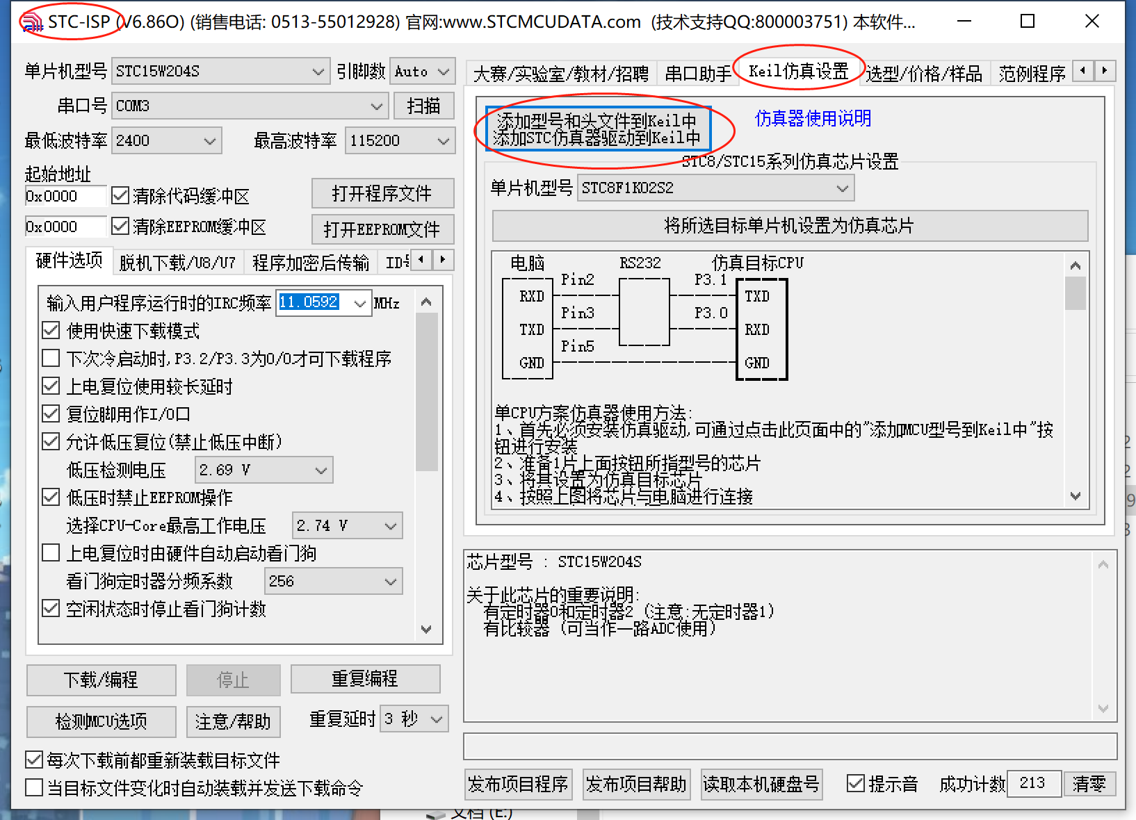

确定是AT89C52RC不是STC89C52RC?
STC单片机官方头文件(*.h)下载及添加STC单片机型号和仿真驱动到KEIL
http://www.51hei.com/bbs/dpj-36960-1.html

下载stc仿真软件去添加
