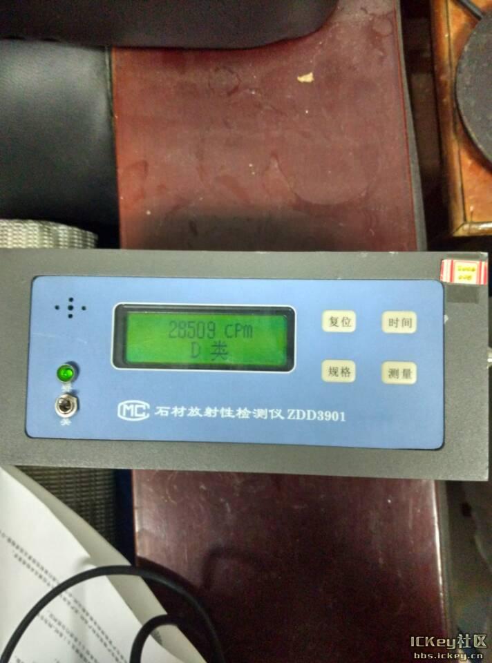

                 这个是我拍到的仪器的说明书,还是很老了,然后我搜了下百度,其实核辐射检测还是有很多种的,有光纤传感器的,光电倍增管的,盖格管的,方式多样,既然这样,又何必做那样复杂的,不是去做产品的,给自己用的。
                原理也很简单,盖格管,通上高电压后会产生本征激发,这个需要专业物质校对。这个就是铀钙云母,有很强的放射性,在论坛里找人买了一点点。
               一点点粉末状态的物质,我没有铅盒,只有铁盒子,就装起来了,也不知道有什么放射性没有。

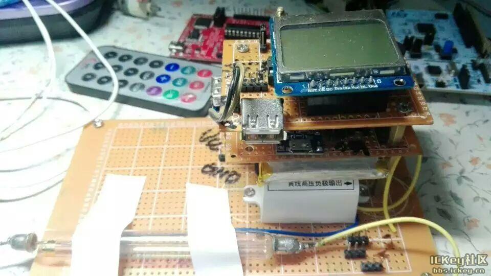

                  这个事我做的外形,有点丑呀,还没有完全实现功能。

模块说明:
本系统由电源模块 ,盖格检测模块,时钟模块,显示模块,遥控模块,控制模块组成。
电源模块
由锂电池,tip4056锂电池充电芯片,5v升压模块,3.3v稳压模块,400v稳压电路组成。
盖格检测模块
由盖格计数管,串联电阻,检测电容,门电路组成。
时钟模块
主要由ds1302提供时钟,为系统定时。
显示模块
采用通用显示屏幕n5110,节约成本。
遥控模块
由h1838红外接收头接收遥控的信号。
控制模块
选用低功耗mcu msp430g2452,节约能耗,降低成本。
