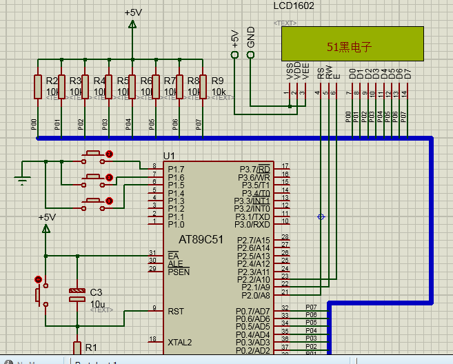

51单片机秒表显示程序(注释很详细)Proteus仿真

所有资料51hei提供下载:
秒表显示.zip (58.71 KB, 下载次数: 45)
收藏收藏1 分享淘帖 顶 踩
ID:560381 发表于 2019-6-11 21:49 | 只看该作者
一直在找这个,感谢
ID:653096 发表于 2019-12-5 18:48 | 只看该作者
没有仿真附件啊,下载了就一个程序
