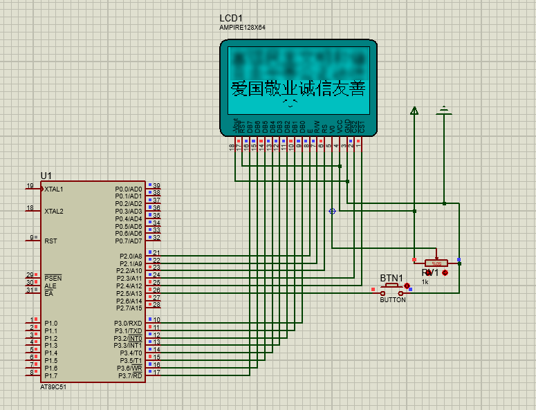

请问液晶LCD12864左右滚屏显示汉字,如何上下滚屏和左右滚屏的随意切换
ID:990288 发表于 2021-12-10 19:31 | 只看该作者 回帖奖励 |倒序浏览 |阅读模式
50黑币
请问如何实现同屏显示和左右滚屏、上下滚屏呢?如何分别实现,如何实现随意切换?感谢

ID:523803 发表于 2021-12-10 19:31 | 只看该作者
  1. #include<AT89X51.h>

ID:990288 发表于 2021-12-10 19:44 | 只看该作者
请问有大佬可以讲解一下原理是什么吗?
ID:96682 发表于 2021-12-10 22:41 来自手机 | 只看该作者
要用取模软件设置生成的,可以按顺序来显示也可以用按键来切换
ID:990288 发表于 2021-12-10 22:45 来自手机 | 只看该作者
字模生成器有的,请问如果想按顺序显示程序里这些字大概是怎么一个操作呢
ID:955673 发表于 2021-12-11 00:32 | 只看该作者
送显坐标从 0 加到 128 回 0
送显坐标从 0 加到 64 回 0
两种哈 分开试
ID:990288 发表于 2021-12-11 10:40 | 只看该作者
冰火风轮 发表于 2021-12-11 00:32
送显坐标从 0 加到 128 回 0
送显坐标从 0 加到 64 回 0
两种哈 分开试
请问同屏是怎么操作呢
ID:990802 发表于 2021-12-11 10:59 | 只看该作者
送显坐标从 0 加到 128 回 0
送显坐标从 0 加到 64 回 0
两种哈 分开试
ID:139866 发表于 2021-12-11 11:44 | 只看该作者
屏就是显示的时候x或者y轴进行加减
ID:990288 发表于 2021-12-12 17:40 | 只看该作者
感谢!请问可以标主函数的注释吗
ID:523803 发表于 2021-12-13 10:08 | 只看该作者
butterfly777 发表于 2021-12-12 17:40
感谢!请问可以标主函数的注释吗
void main()
    InitLCD();//这个是液晶的初始化
    ClearScreen(0);//清屏
    Set_line(0);//设置显示的起始行
      if(key1==0)//这个是按键判断
        ms++;//变量ms自加
        ClearScreen(0);//清屏
        i=0;//变量 i清0
        if(ms>=5)ms=0;//变量ms>=5时清零
        while(!key1);//按键放开后才执行的意思
     sxzy();//这个是显示切换的子程序
// for(k=0;k<24;k+=9)
//         for(i=0;i<7;i++)
//            Display(1,i,0*16,zi[k+0]);
//            Display(1,i,1*16,zi[k+1]);
//            Display(1,i,2*16,zi[k+2]);
//            Display(1,i,3*16,zi[k+3]);
//            Display(2,i,0*16,zi[k+4]);
//            Display(2,i,1*16,zi[k+5]);
//            Display(2,i,2*16,zi[k+6]);
//            Display(2,i,3*16,zi[k+7]);
//            delay(500);
//            ClearScreen(0);
