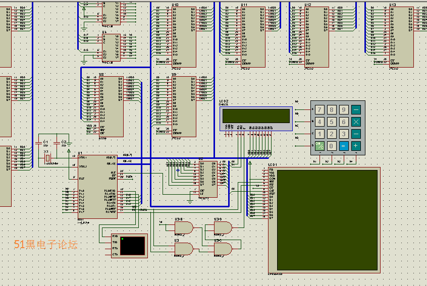

- // 1、功能完整,直接使用 //
- // 2、模块独立性强,移植方便,外部仅init和move函数,修改显示和输入即可 //
- // 3、对减少内存占用、尽量减少屏幕操作进行适当优化 //
- // 4、新方块生成高度随机,绝对无规律 //
- // 5、仿真环境为Keil7.5+Proteus6.5,可以联机也可脱机运行 //
- // CODE SIZE = 1845 ---- //
- // CONSTANT SIZE = 326 ---- //
- // DATA SIZE = 16 19 //
- // IDATA SIZE = 50 ---- //
- // BIT SIZE = 1 1 //
