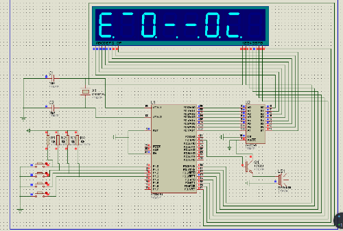

为什么数字钟数码管显示不出时间
查看数: 5317 | 评论数: 13 | 收藏 0
发布时间: 2017-12-3 11:38
不知道怎不知道要怎么调 了 要交作业了 谢谢大家 //****************************头文件******************************** #include<reg51.h>             #includ ...

电压取反
ID:313515 发表于 2018-7-7 15:59
数码管是共阴还是共阳

ID:256961 发表于 2017-12-3 22:24
数码管显示取反就解决了,这是什么问题/

ID:256724 发表于 2017-12-3 19:54
changle11 发表于 2017-12-3 17:59
uchar code table[]={~0xc0,~0xf9,~0xa4,~0xb0,~0x99,~0x92,~0x82,~0xf8,~0x80,~0x90,~0xbf,~0x0ff}; //包 ...
解决了 谢谢!
ID:230826 发表于 2017-12-3 17:59
uchar code table[]={~0xc0,~0xf9,~0xa4,~0xb0,~0x99,~0x92,~0x82,~0xf8,~0x80,~0x90,~0xbf,~0x0ff}; //包行
ID:256724 发表于 2017-12-3 15:07
lhg154 发表于 2017-12-3 13:49
分离时,分,秒那里是个位是%10,
谢谢 但是我改了以后还是那样不应该显示00-00-00格式的么
