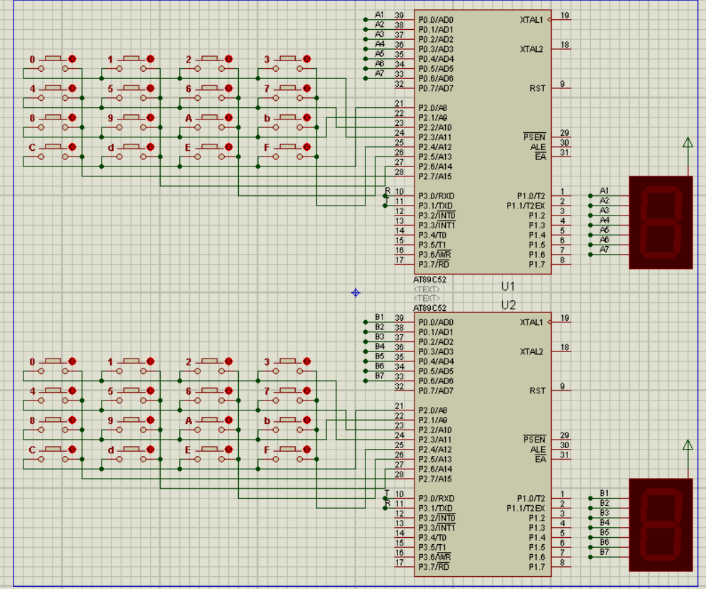

求程序 双单片机之间的通信
查看数: 3288 | 评论数: 6 | 收藏 0
发布时间: 2017-12-5 14:30
两个单片机之间的通信:在A机的4*4键盘(0——f)上按下一个按键,在B机数码管上显示相应的数据;在B机按下操作,在A机数码管显示相应的数据. 哪位大神能帮写一下实现这个功能的汇编语言程序或者C语言程序吗 ...
ID:47286 发表于 2017-12-6 16:17
lianjinhui 发表于 2017-12-6 15:51
我的电路图两个单片机有连接的,P3.0与P3.1交错连接
你就这么连上然后互相用uart通讯就行啊
ID:243437 发表于 2017-12-6 15:51
HC6800-ES-V2.0 发表于 2017-12-6 08:49
我有试验成功的例子:
由于你的两单片机要求一样,硬件一样,所以,只需要一个程序就可以了。两个单片机都 ...

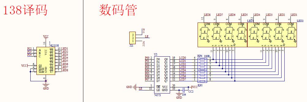

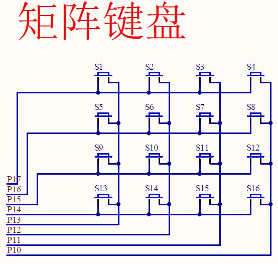

ID:164602 发表于 2017-12-6 08:49
我有试验成功的例子:
由于你的两单片机要求一样,硬件一样,所以,只需要一个程序就可以了。两个单片机都下载同样的程序,功能也是一样的,符合你的要求。
不过,从你的电路图中,我没有看到两单片机连接的线路,你要注意哦。
我的程序对应的电路如图
程序如下:
